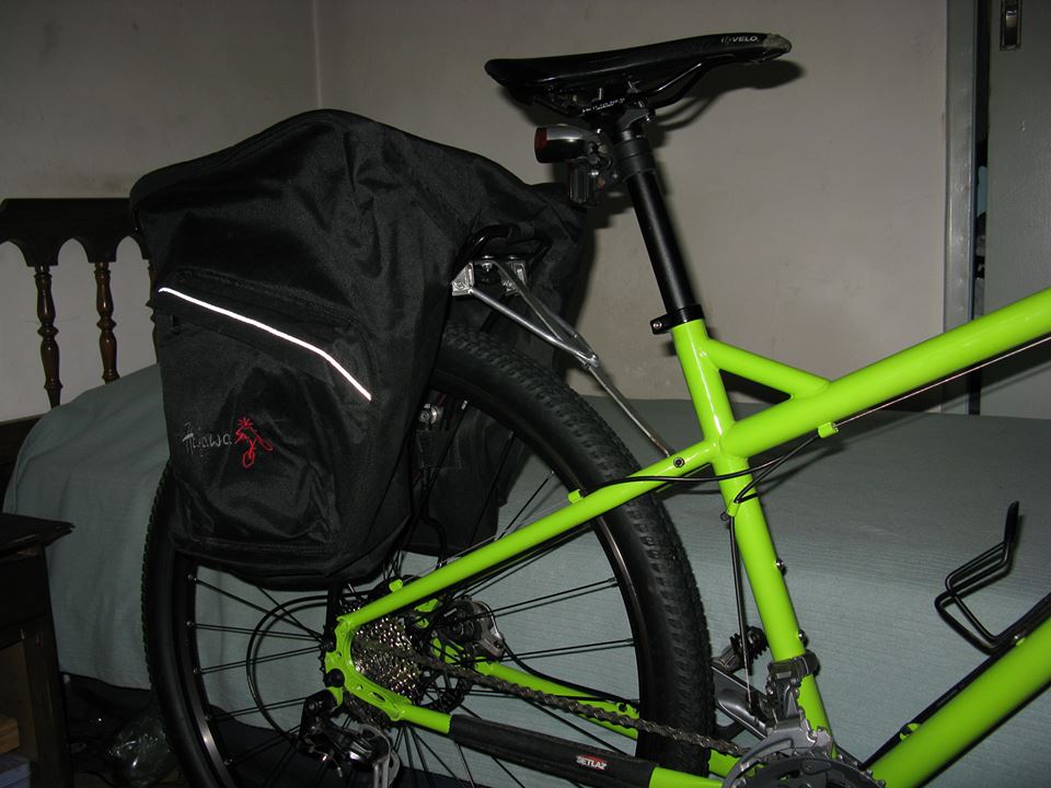

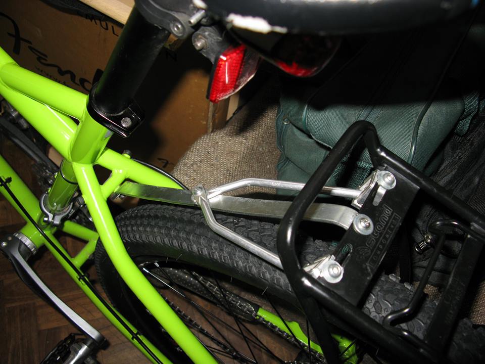

Hay ciertas variables que a veces ayudan, por ejemplo en La Coca (Maxway de cromo diseñada para viajes) no le llegan las varillas de un portaequipaje on-standque van a los agujeros superiores de los que te comentaba, la solución provisoria para poca carga es algo así:
Nótese donde hay dos tornillos son los agujeros roscados

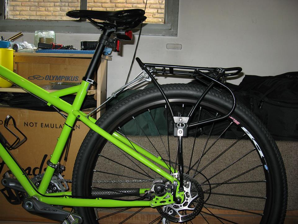

Acá podes ver claramente como ancla en la puntera, que justamente en este cuadro es monstruosa.
y acá el buen despeje, cortesía de tan buen cuadro
De todas maneras se planea alargar dos varillas más a los tornillos superiores, por ahora para poca carga eso no es problema.
