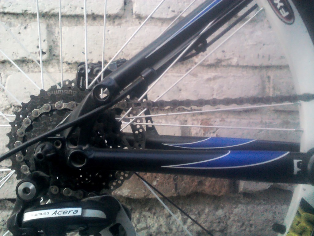

Buenas, escribo para ver si pueden ayudarme con lo siguiente. Estoy buscando una bici para hacer cicloturismo y encontre una que esta muy bien cuidada, pero sobre la cual me surge la duda de si se le puede poner una parrilla. La bici en cuestión es un GT Avalanche 2.0. La misma tiene orificios para ponerle tornillos en los tubos que están cerca del sillín, en la parte superior del cuadro. Pero los orificios que van a la altura del eje trasero no tienen hechas las ranuras para pasar el tornillo, directamente tiene 2 orificios bastante grandes, como se ve en la foto. ¿Saben si eso sirve para poner la parrilla, si viene algun adaptador o como seria? Muchas gracias.

Tenes fotos de donde se une las vainas abajo del collar de la tija? Vienen porta para cualquier bici, pero encontrarlos es complicado...

Hay que poner unos bujes con el agujero roscado como el del dibujo.

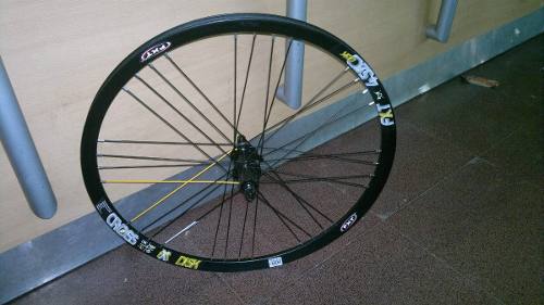

Buenisima la info que me pasas che. Vamos a ver que pasa al final, si me animo por esa o no, porque también tiene el "problema" que tiene 32 rayos la bici, y por lo que he leído no es lo mejor para darle el uso que pretendo, más teniendo en cuenta el dibujo de los mismos. Son las mismas llantas de esta foto. Si alguien tiene algo que opinar al respecto, bienvenido sea.

A casi cualquier bici se le puede poner un portapaquetes.
En caso de que no tenga previsto los tornillos, se le pueden agregar unos clamps.
Te recomiendo el porta IOZZER que va en cualquier bici.
