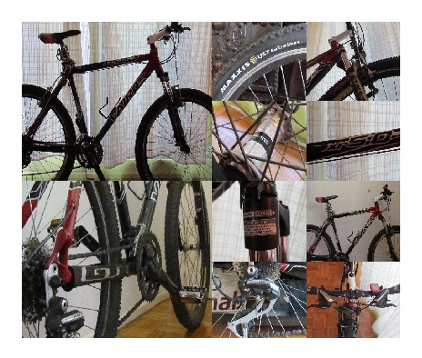

Bicicleta:
Vairo 5.0 Xr (foto)
Cuadro talle 20' (grande para mí altura, según tablas)
Rodado 26
24 velocidades
Descarrilador trasero SHIMANO ACERA
Frenos V-Brake
Horquilla CAPA rst con Bloqueo
Cubiertas Maxxis LUST Tubeless
Caja sellada
Masas Shimano
Doble Pared

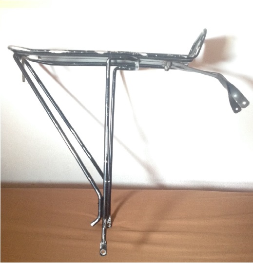

Portapaquetes:
Trasero de aluminio (foto), desaconsejado por Rodociclo en mi primer post

Portapaquetes:

- Portaequipaje
- Porta.jpg (55 KiB) Viewed 6636 times
- Mi Vairo xr 5.0
- Vairo 5.0.jpg (94.38 KiB) Viewed 6637 times

Hola! tengo casi las mismas medidas corporales, hace poco hice un viaje al norte, y era mi primer viaje de cicloturismo aunque anduve toda mi vida en bici.
La bici me la compré en septiembre, y le fui haciendo modificaciones/mejoras, y la dejé a punto dos meses antes de viajar aunque no hice mucho para acostumbrarme a la bici durante esos dos meses.

Equipo actual (*)
Bicicleta:
Vairo 5.0 Xr (foto)
Rodado 26
24 velocidades
Frenos V-Brake
Caja sellada
Masas Shimano
Doble Pared
No pensaste en usar rodado 29? Anduve en esa y es un caño el rodar, nunca anduve en 26 pq siempre usé rutera de 28 y me pareció mejor una 29 pq me iba a acostumbrar mejor.
Me parecería conveniente que le pongas una o dos coronas más al piñon, te va a ayudar muuuuucho en las subidas. El cuadro me parece excesivamente grande, yo usé un 17", apenas grande para mí (pero igual fue bien) y mido 3 cm menos que vos, pienso que debería ser 18"

Portapaquetes:
Delantero de hierro
Sí es buena esa recomendación, usé un Giant de Al y por suerte no tuve ningún percanse, pero para mi próximo viaje voy a usar de acero, adelante podrías usar una alforja de esas que van adelante sin ningún soporte extra.

Yo elijo la c, haciéndole las modificaciones que te decía

De las bicis que nombras me quedo con la Giant ó la GT outpost aunque sea viejita aunque únicamente si realmente esta está en muy buen estado. Son opiniones personales, no descalifico a ninguna.

Con el porta me la voy a jugar, y voy a revisar muy seguido los soporte y ajustar tornillos como para que tenga la menor vibración posible.

La GT me gusta, la veo en buenas condiciones y creo que puede andar, pero no me cierra el tamaño, parece grande para mi (52 cm de caja a comienzo de vela).

Me pasó que cuando fui a Purmamarca, hice una bajada que hay por el pueblo todo de ripio y piedras (cortita, deben ser 5 km como mucho), sólo llevaba una mochila de no más de 5 kg (o menos quizás) y a la vuelta cuando arranqué en la ruta se me dió vuelta el portaequipaje, se me había desajustado el tornillo, suerte que llevaba uno de repuesto! Se ve que las vibraciones dejajustó el tornillo, igualmente el porta iba apretado con un solo tornillo pq se me había desolado la rosca del otro, por lo que tuve q atarlo con unas gomas elásticas. No sé si eso tendrá q ver con que si es de acero o aluminio, puede pasar eso con uno de acero también.juani_gutierrez wrote:Con el porta me la voy a jugar, y voy a revisar muy seguido los soporte y ajustar tornillos como para que tenga la menor vibración posible.
De todas formas el resto del viaje lo resistió perfecto con un tornillo y alambres (unos 700 km restaban todavía)
Creo que afecta, por ahí tendrás q ajustar muy finamente para que no te salte, y también los shifters, creo que sí son incompatibles.juani_gutierrez wrote: Con respecto a poner un piñon mas grande, con mas dientes. lo voy a tener muy en cuenta. Pero... ¿Como es en ese caso el pasaje de la pata del cambio al encontrarse con un piñon mas grande? ¿Es indiferente?

Para que no se aflojen los tornillos yo uso Loctite 270, es ese producto azul que habrán visto en algunos tornillos de la bicicleta. Se pone una gotita en la rosca al colocar el tornillo ó la tuerca y no se afloja más. Se compra en las ferreterías industriales. También podes usar tuercas autofrenantes pero entonces no uses Loctite
