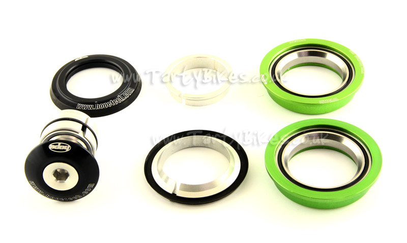

Headset (Juego de Dirección)
Hay 3 tipos basicos de Headsets. Las medias hacen referencia al diámetro externo del poste de la horquilla.
- 1": Comúnmente usados en cuadros de competicion/ruta, y cuadros muy, muy viejos (o de gama baja) de BMX y MTB.
- 1-1/8": Diseñados como las cajas US, las cazoletas del headset van a presion dentro del tubo frontal (Headtube) albergando los rulemanes o rodamientos. Un tornillo de compresion es usado para prensar el conjunto de rodamientos superior y el inferior juntos.
- Integrado/Interno: Su diseño es similar a las cajas Spanish y Euro, en las cuales los rodamientos, van dentro del headtube cubiertos por la tapa superior. Tiene una medida interna de 1-1/8"
headset de 1"
headset de 1 1/8
headset integrado
