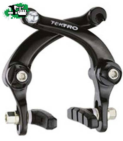

Buen Dia. La bici de mi hijo tiene los frenos de la foto, son de otra marca. No puedo haces que frene. Tiene manija Shimano, los cables y fundas nuevos, sin rotor, zapatas nuevas y lijadas. No frena.
Foto para ver tipo de frenos.

Un viejo truco que siempre funca es mojas el dedo en coca cola y le pasas al aro de la llanta (ambos lados) , lo dejas secar y vas a ver como frena. Espero te sirva.

Seguramente es un tema de regulacion de las zapatas. Afloja un poco el tornillo allen que sostiene un lado y con una llave dale tension a la parte negra debajo del allen que tiene el resorte atras, manteniendo tensionado el resorte apreta el allen. Hace esto de ambos lados. Luego ajusta bien todo el cableado y regulaciones para que te quede a 1mm de cada lado de la rueda. (Si esta centrada) Apreta todo y listo tiene que frenar.
Por otro lado, las llantas que vienen pintadas no siempre son la mejor opcion para el frenado.
