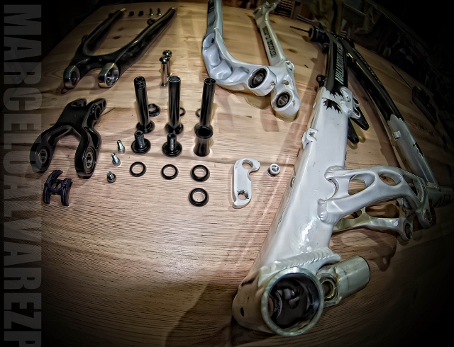

Este es trabajito que le hice a un cuadro Rocky Mountain Slayer SXC del 2008
_DSC2040-Editar (640x490) - copia.jpg (239.54 KiB) Viewed 7327 times
Desarme por completo , limpie los rodamientos y quite toda la pintura.

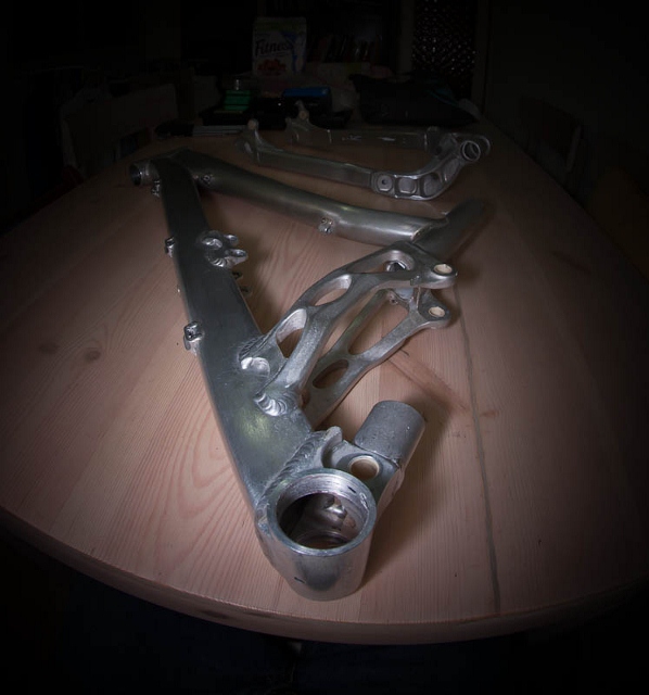

_DSC2234 (598x640) (598x640) - copia.jpg (154.69 KiB) Viewed 7327 times
Puli los casquillos del amorto hasta dejarlos plateados...

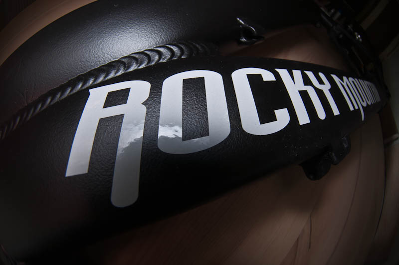

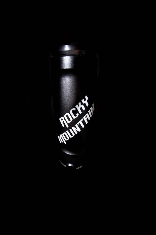

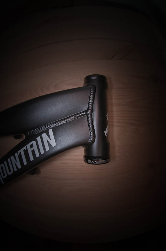

Imprimacion y unas manitos de negro mate.......<br />calcas de vinilo blancas,... va teniendo forma.....

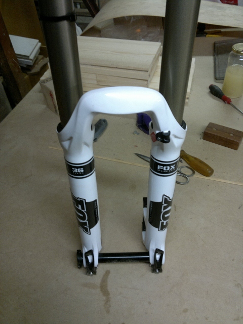

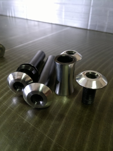

la horquilla es una Fox36 float del 2009 de tubo de 1.5" la tenia en mi anterior bike y el tubo del cuadro de la slayer es de 1.1/8"...solucion, cambiar el tubo, un amigo tornero me lo fabrico....

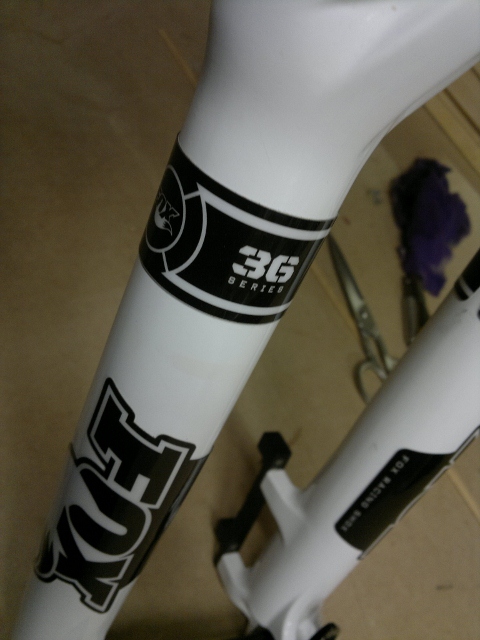

calcas nuevas para la horquilla..................

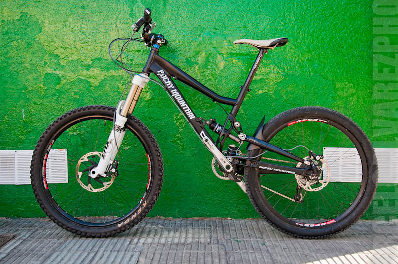

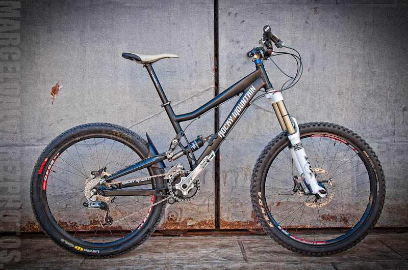

la catacleta terminada en su version 1.0....... la cosa cambio un poco....
Fox36 float
Fox Rp2 con casquillos Enduro Fork Seals.
Palancas XT, platos blackspire, cubre plato Race Face, guia cadenas E13, piñones XT, cambio Sram X9, cadena XTR, pulsadores X9,
WTB con railes te Ti.
Thomson Elite con tornillos de Ti.
Easton DH de Carbono, Easton Haven de 65mm ,tornillos de Ti. Puños lock on ODI.
Frenos Xt, Fundas Metalicas Alligator, discos de 203mm y 180mm + tornillos de Ti.
Hope pro II, DT Swiss 540 y EX 5.1D tubelizadas con cinta americana y cinta de plata + latex ( en mas de 2000km pinche solo una vez)
Kenda nevegal 2.35, maxxis larsen TT 2.35
