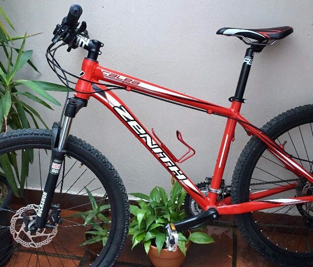

hola! Hace un tiempo escribí en el foro para q me orienten sobre la compra de una bici, y finalmente me decidí por la zenith calea. La uso desde febrero y estoy muy contenta pero estoy notando q pasa alho raro con la postura. El asiento esta perfecto pero siento q el manubrio está bajo... puede ser? Este se puede subir? Intente pero no pude. Espero su ayuda, desde ya muchas gracias! Adjunto fotito

Vas a tener que buscar un stem con más ángulo. Ese por lo que se ve es de 5 o 10 grados, lo mejor que podes hacer es ir a una bicicletería y comparar con otros.

Hola!!! Ayer me quedé pensando es esto y es verdad! Junte a mi vieja vairo con la zenit, y tiene el stem mucho mas largo, y eso agranda la distancia entre el manubrio y el asiento. Era mas cómodo asi. Ahora me siento muy comprimida
Sera por eso q los brazos quedan muy rectos y se me duermen loa dedos de la mano? Graciassssss, espero tu respuesta. Me encanta aprender

ah, entonces ya entra en juego el largo! Lo que podes hacer es medir bien las distancias de las partes que se acomodan. La altura del asiento y el adelantamiento y atraso del mismo. https://www.youtube.com/watch?v=xU9n9tBs7u0 es una guía pa tener idea. Después resuelto esto (lo más cercano posible tu bici anterior a esta) vas a la distancia que hay con el manubrio y la altura. Medis bien en la vairo y tratas de emularlo en la zenith, un gráfico que vayas haciendo te puede ayudar. Mientras mas diferencia hay entre cuadros más te va a requerir para igualar la posición que te es cómoda. Una pasada por http://www.tallabicicleta.com/ poniendo las medidas de tu cuerpo latino te va a ayudar a orientarte también, puede ser que tu anterior bici se asemeje a lo que sugiere la página o no en cuanto a medidas del cuadro y distancias y diferencias de elevación entre asiento y manubrio, pero en todo caso lo que debe premiar es tu experiencia y comodidad.
Ah y probá puños ergonómicos, para uso recreativo no competitivo es de lo mejor para las manos dormidas, con unos acoples al final también así cambias de posición las manos.

Excelente!!! Gracias por toda la data!!! Una genio! Saludos
