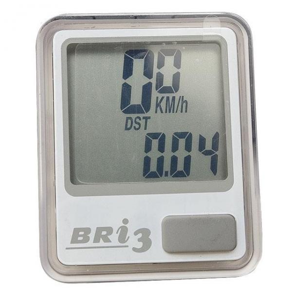

Queria hacerles una consulta y ver si alguien me puede ayudar.
Compre un cuentakilometros de los Bri 3 Echowell
El tema es que lo instalo todo como me indica el manual que trae, coloco el sensor en la horquilla del lado de adentro y el senseor de metal que va en el rayo casi a la misma altura del que está en la horquilla y no me cuenta nada.. como si no lo detectara.
Parece que algo estoy haciendo mal para que al pedelear el sensor no recibe ninguna información.
Por que será?
Si alguien me puede ayudar con esto se lo agradeceré mucho!!!
Desde ya Muchas Gracias
Kekito

Lo pusiste a menos de 3mm del imán al sensor?

Como a menos de 3 mm?
Puse el sensor en la horquilla y el iman en el rayo a maso menos la misma altura

Si no están cerca no se detectan, tienen que estar separados 5-3 mm o menos, Dependiendo del fabricante.

Si si, lo coloque como está ahi el manual.
El tema es que no se exactamente cuanta dsitancia hay entre el rayo donde está el imán y la horquilla donde está el sensor.
Obviamente no puedo achicar esa diferencia para ponerlos mas cerca!
Dps intento subir una foto a ver si lo podes ver y fijarnos si es ese el problema.
Si no, no se que puede ser...
Desde ya Muchas Gracias por la ayuda

Fijate acercarlo al punto de q rose casi y proba si funciona. Tambien, fijate q algunas tienen en el sensor dos puntos donde "detectan", q pase bien por uno de ellos el iman, y no por el medio.

kekito wrote:Si si, lo coloque como está ahi el manual.
Para saber cuanta distancia hay, usa una regla!
La forma de achicar la distancia es mover el imán mas cerca al centro de la rueda, a la maza, y con el también el sensor.

Hoy me fijo si lo puedo bajar un poco a ver si de esa manera quedan mas cerca.

Y una obviedad, pero el iman tiene digamos dos polos, puede que lo tengas al reves. Fijate, pasando a mano el iman cerca del sensor, y el velocimetro deberia empezar a mostrarte el cambio de velocidad (a 3 mm aprox) si no lo detecta, proba pasandolo al reves....

Era eso, puse el sensor mas abajo y ahora lo detecta perfecto!
