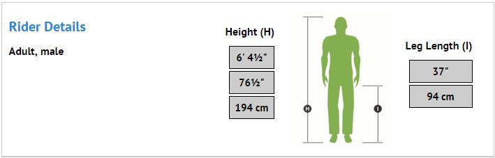

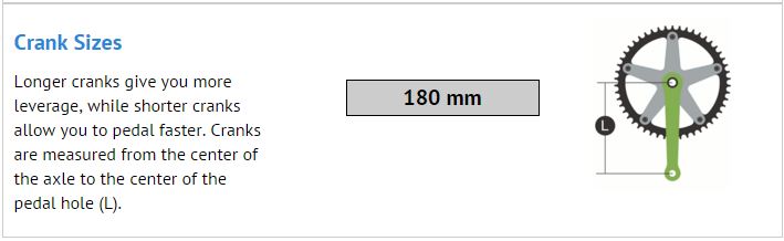

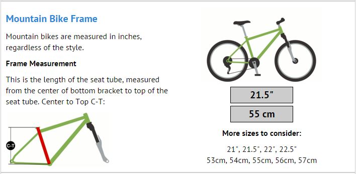

Hola, estoy interesado en comprar una bici usada como para empezar a pedalear un poco, pero no se bien que bici comprar. Marca, modelo, talle..
Estuve viendo la web que publicaron y me dio los resultados que adjunto.El tema es que no tengo la menor idea, segun la marca, que talle o rodado ver (ni se si es lo mismo, talle y rodado)
Les agradecería mucho una mano con esto

mira por lo q pones buscas una bici mountain bike y sos talle XL, rodado te recomendaria 29" pero no se bien que uso le queres dar. yo mido 1.89 y uso talle L, que es el equivalente en 20" pero como bien indica tu imagen a vos te recomienda de 21" para arriba. dependiendo la marca a veces el talle XL es 21", 21.5" o 22" asiq ue igualmente estarias bien
