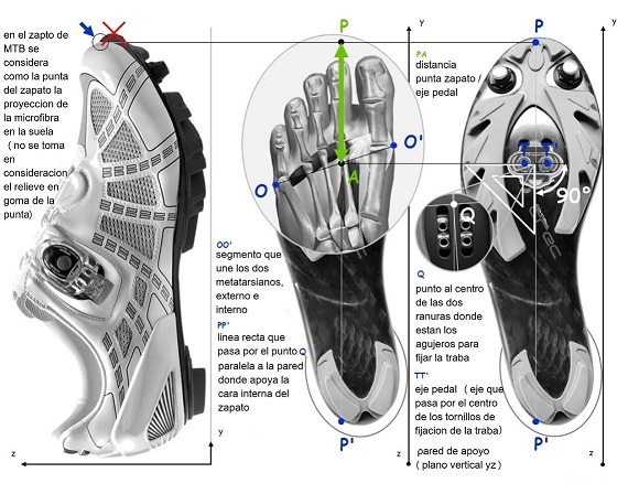

En el tema de posicion de trabas no hay "recomendaciones" porque te tendria que ver, hay un monton de factores, no se si sos varo o valgo? y de cuanto sos varo o valgo? en base a eso es la posicion de las trabas y que grados darles. Si te duele la parte interna (izquierda) de la rodilla derecha, es posible que tengas el talon muy pegado a la palanca, si es asi tendria que ABRIR un poquito (sacar al talon hacia afuera) estos son movimientos milimetricos, OJO porque si abris mucho te va doler en otro lado. Lo ideal es arrancar con la posicion neutra. http://www.btt.com.ar/foro/download/fil ... iew&id=502

De primera! muy buena explicación, soy Valgo (creo), voy a ponerla en práctica y vamos a ver qué tal resulta. Lo raro es que al pedalear tengo la sensación de que el talón de la pierna derecha se quería ir para afuera y yo intento mantenerlo más cerca de la palanca.

Entonces es eso!! no tenes que forzar para que el talon este cerca de la palanca, porque??? Pone en practica y me contas ;)
