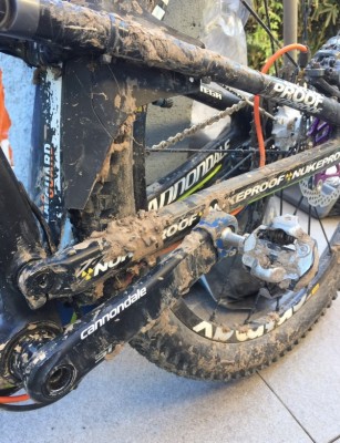

Quien me lo dijo? un cordobes que es uno de los tipos que mas saben de ciclismo, a mi me cuesta creerlo, segun me dijeron con el roce constante, de hecho tampoco recomiendan llevar varias bicis juntas, ya que si rozan unas contra otras, el carbono se puede joder (esto es harto conocido).
Calculo que me lo habran comentado al tener una full suspension, digamos, el barro por lo general no es solo tierra humeda, sino que tiene arena, piedras, ramas y demas, con el constante movimiento de los pivotes traseros y el barro que se aloja en todos lados, puede ser que lo joda.
El finde yo anduve en el barro, cuando levante la bici pesaba facil 10 kilos mas (todo era barro), saque todo lo que pude y me quedo de esta manera (foto abajo), como se puede ver, no es tan descabellado pensar que el roce constante pueda joder el carbono, teniendo en cuenta que como dije, el barrio no es solo tierra.
De todas formas, por el momento, yo no note nada raro. Pero no esta de mas tomar precauciones.
