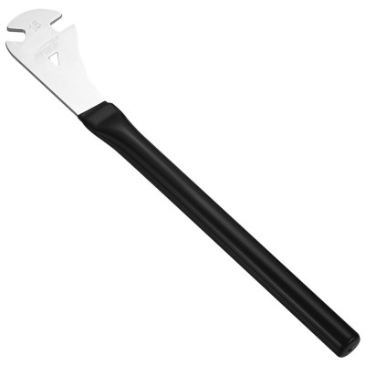

Lo que sí amigo comprate una herramienta posta para ajustar y sacar pedales, no hay que hacer gran fuerza para que no se barran las roscas, después de que hace tope la rosca le das apenitas un torquecito mas y listo. Posta que comprar herramientas es la que va, justo vi una con el precio mal en la bicicletería y todavía le regatié un poco y me quedo en $280 una llave de taller TB-PD55, que es lo más bruto y poderoso que vi para poner/sacar pedales, 47cm de largo, 610grs de peso, es mi nueva mejor amiga y si se viene el apocalipsis zombie va a ser mi mano derecha
