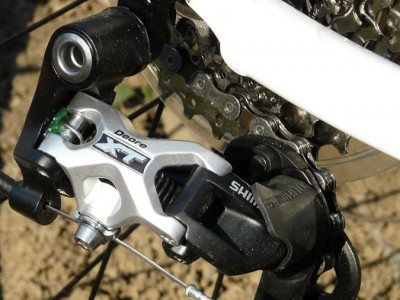

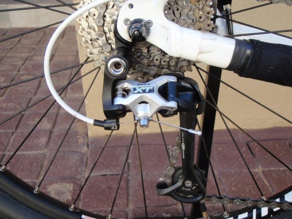

Tengo una merida matts tfs 500D (la bici ya cumplio 6 años y anda muy bien, solo que me parece que necesita una actualizacion)
Queria saber si existe la posibilidad de actualizar los cambios traseros, cuenta con un cambio trasero Deore XT como se ve en la foto creo que modelo 770.
Para facilitar las respuetas les dejo unas preguntas:
la maza de la merida es una Shimano M435 centerlock de 9V (puedo ponerle un conjunto de piñones 10V)?
Si cambio el conjunto de piñones a SLX CS-HG81-10 deja de ser compatible la Cadena CN-HG53?
De la anterior pregunta, el cambio de cadena CN-HG53 me obliga tener que cambiar las coronas SHIMANO Deore 44-32-22? Gracias

Si tenes 9v, y queres poner 10, tenes q cambiar SI O SI.. pata, shifter, cadena y piñon. Despues, los platos podes safar, pero si tienen 6 años de uso, te conviene cambiarlos tambien.
Re: Pasarme a SLX 10V
Ídem Jona, pero disiento en lo de los platos. Por lo que se ve en la foto, la bici tiene poquísimo uso, en 6 años no se ha llegado a salir la típica grasa verde de Shimano, ni siquiera se la ve sucia. Parece recién sacada del local, no creo que sea necesario cambiar platos.
