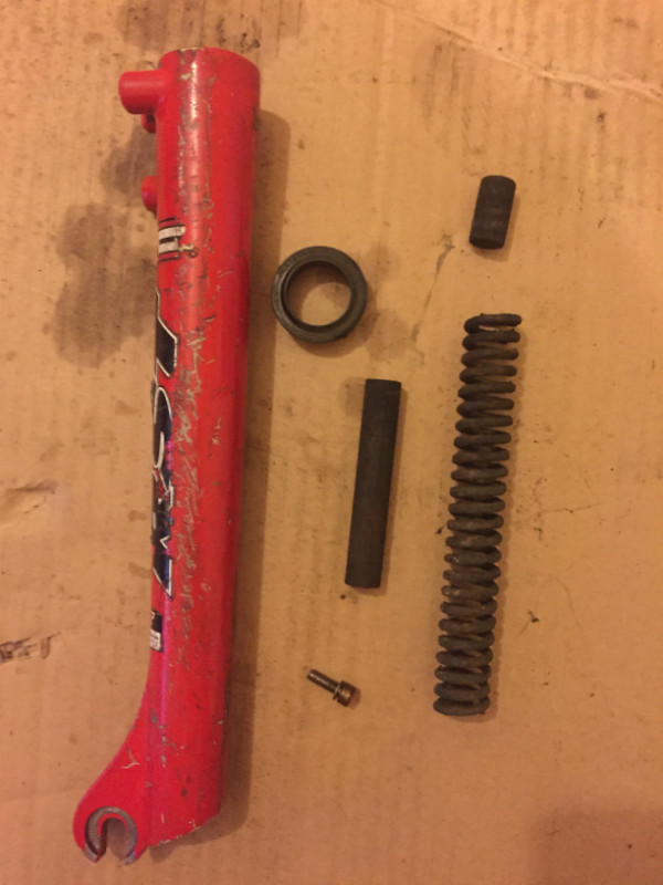

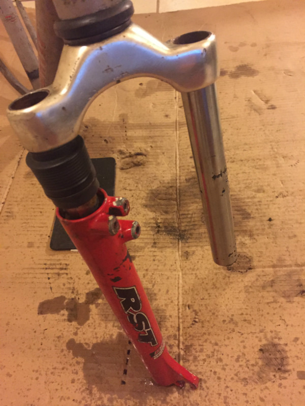

Que tal! Estoy desarmando una Zenith Apeninos y tiene trabada una de las botellas de la horquilla RST 281
Foto de la horquilla https://dl.dropboxusercontent.com/u/320 ... G_1633.JPG
La otra salio sin dramas, desarmando el puente y los tetones del v-brake. Pero la botella que se ve en la foto esta super clavada. Imposible moverla hacia abajo, debe estar repleta de mugre, oxido y grasa vieja.
Foto del despiece http://3.bp.blogspot.com/-a2ptXIOGHiw/U ... 281r26.gif
Foto del desarme https://dl.dropboxusercontent.com/u/320 ... G_1635.JPG
Alguna sugerencia de como hacer fuerza para poder terminar de desarmar? Gracias desde ya!

No es la primera RST que vemo así. Al ser lubricadas con grasa, y no tener retenes sino guardapolvos, al entrar el agua se hace un mazacote terrible.
Por lo general, salen con mucho WD-40, y si te animás, podés probar a calentar la botella muy levemente con una pistola de calor para acelerar el proceso. Después, la envolvés en una cámara vieja (para tener grip), y giras la botella hasta que se destrabe.

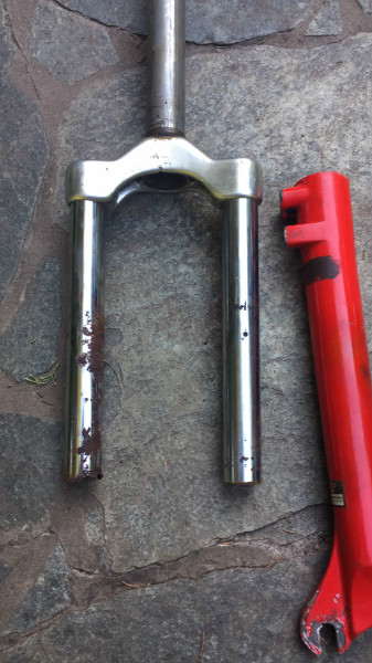

Finalmente se murio. Increible la mugre que tenia por dentro, el resorte se partio al sacar la botella y quedo trabado ahi nomas

Si, me fue imposible rescatar el pedazo de resorte que quedo agarrado dentro de la botella. Ademas, como se ve en la foto, el caño estaba tremendamente picado.
