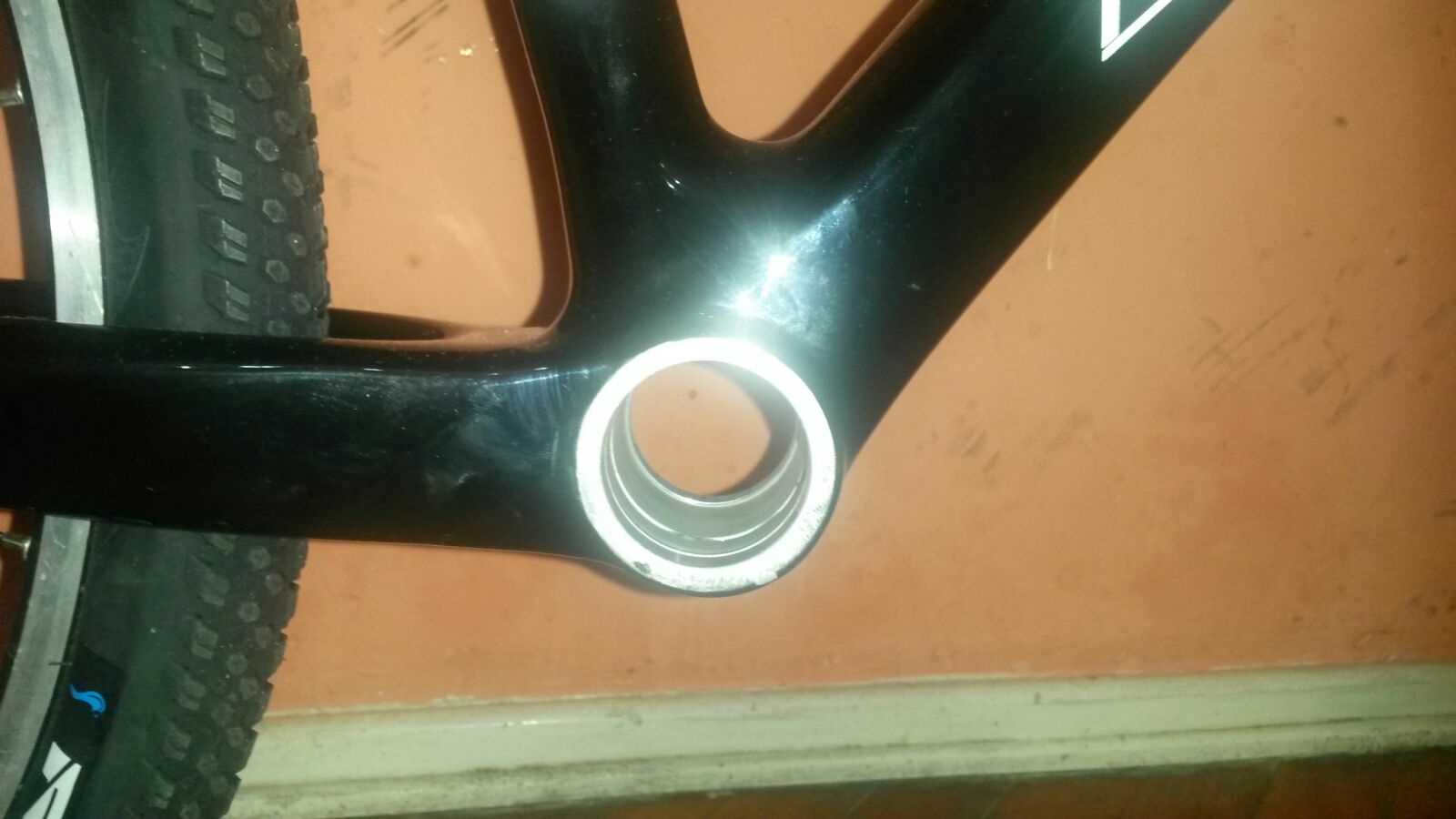

Hola, me compre un cuadro mazzi mos 02 de carbono y aunque en el catalogo dice que lleva una caja BB30, en la bicicleteria me dijeron que le tenia que poner caja BB71 Press fit, como aqui sabemos que los precios estan muyyyyy exagerados pienso comprarla afuera.
Mi duda es? cual caja es la que va.
Yo pienso colocarle un juego de palancas deore FCM552 hollowtech2, segun lo que lei debo usar la BB71, pero la cazoleta del cuadro tiene medidas 41mm de diametro por 68 mm de ancho.
Alguien me puede dar un poco de luz sobre este tema?

Un diámetro interno de 41mm y 86.5mm de ancho corresponde a las cajas BB86. Nunca vi cajas BB86 para ejes de 30mm, sí para ejes de 24mm (Hollowtech II, GXP, etc.).

Acá encontré el dato: las cajas BB30 tienen un diámetro interno de 42mm. Definitivamente no es para BB30.
