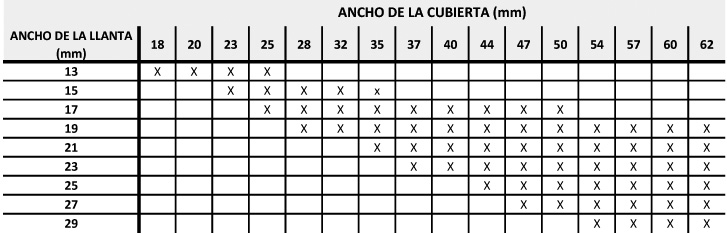

Creo que ahora si, última y no los molesto más. No había tenido en cuenta ni ahí las cubiertas actuales, son 54-559 (26x2.0), andarán en las weinmann zac 19(19mm ancho interior)? Según la tabla que anda por todos lados, ni ahí

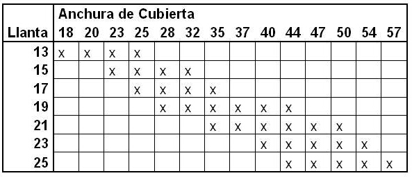

según esta otra de sin límite
si, pero como que es muuucho más permisiva, alguno sabe con certeza si va o no? Mil gracias!
Re: Llantas doble pared económicas
Posted: 26 Feb 2016, 12:28
by SlimShady
Zenith equipaba sus modelos de gama baja/media con las Zac19 y cubiertas Maxxis 2.1 en su mayoría. Yo tuve dos de esas bicis, y nunca las sentí extrañas.
Posted: 27 Feb 2016, 02:26
by bomberoreloco
el aro 19mm es de lo más polivalente que hay, desde 1.25 a 2.25 es el espectro de cubiertas que bancan. Obviamente en los extremos sería mejor un aro más fino o ancho respectivamente.
