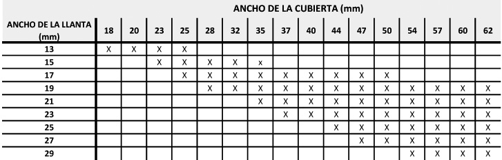

Creo que ahora si, última y no los molesto más. No había tenido en cuenta ni ahí las cubiertas actuales, son 54-559 (26x2.0), andarán en las weinmann zac 19(19mm ancho interior)? Según la tabla que anda por todos lados, ni ahí
2016-02-25 16.38.45.jpg (86.25 KiB) Viewed 3827 times

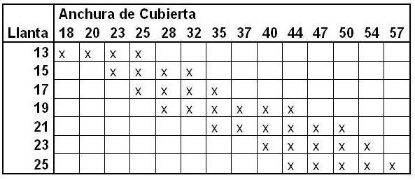

según esta otra de sin límite
si, pero como que es muuucho más permisiva, alguno sabe con certeza si va o no? Mil gracias!

Zenith equipaba sus modelos de gama baja/media con las Zac19 y cubiertas Maxxis 2.1 en su mayoría. Yo tuve dos de esas bicis, y nunca las sentí extrañas.
Re: Llantas doble pared económicas
el aro 19mm es de lo más polivalente que hay, desde 1.25 a 2.25 es el espectro de cubiertas que bancan. Obviamente en los extremos sería mejor un aro más fino o ancho respectivamente.
