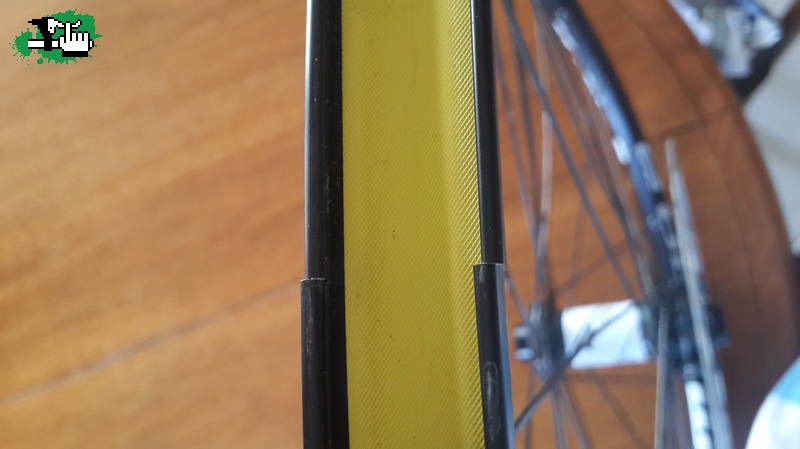

Hola a todos. Soy nuevos en el foro y les quería preguntar si lo que le paso a la llanta es por un golpe? (Creo que no). O un defecto de frabrica. Desde ya le agradesco los comentario y saludos

Las 1900 de dt vienen plegadas por dentro... se corrio

Las 1900 tienen unión con pines. Es un defecto de fábrica, si están en garantía pedí el cambio.

vidabreve wrote:Las 1900 tienen unión con pines. Es un defecto de fábrica, si están en garantía pedí el cambio.
Muchas Gracias
