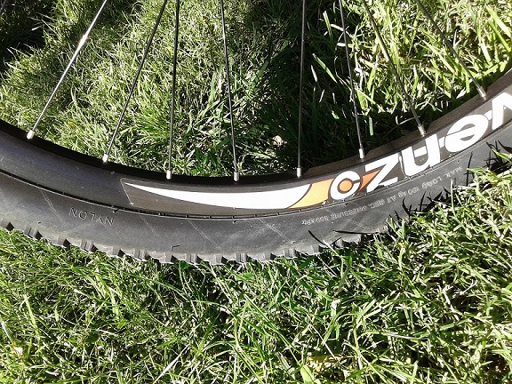

Hola, traigo una consulta. Anduve buscandola con el buscador pero no encontre nada parecido.
Alguien me sabe decir a que se deben las estrias que aparecen en el talon de la cubierta ( como se ven en las fotos). Tengo la idea de alguna vez haber escuchado que eran por mucho/poco inflado.
¿Será??
gracias, saludos. Vascorn

Son los lugares donde las telas que se usan para dar estructura a la cubierta se montan unas con otras. Van pegadas con calor entre sí, pero a menudo la misma goma caliente durante el proceso de inyección en el molde de la cubierta las afloja, y con los movimientos torsionales de aceleración y frenado (junto con las deformaciones por sobreinflado) empiezan a aprecer. Pero no son nada de qué preocuparse.

gracias SlimShady... Saludos
