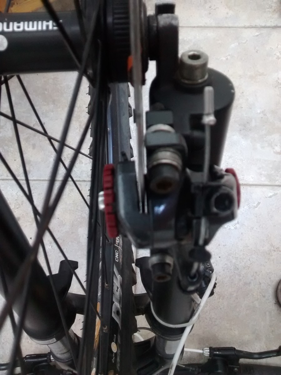

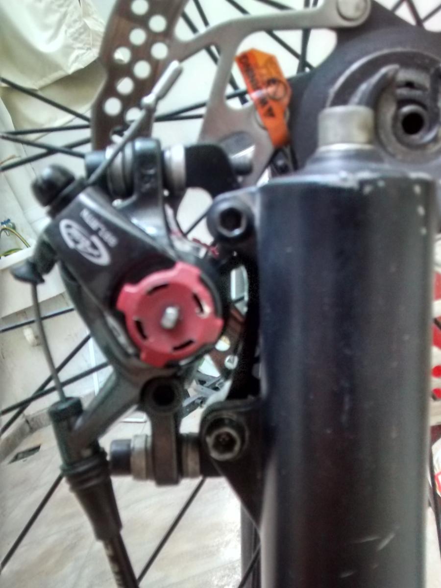

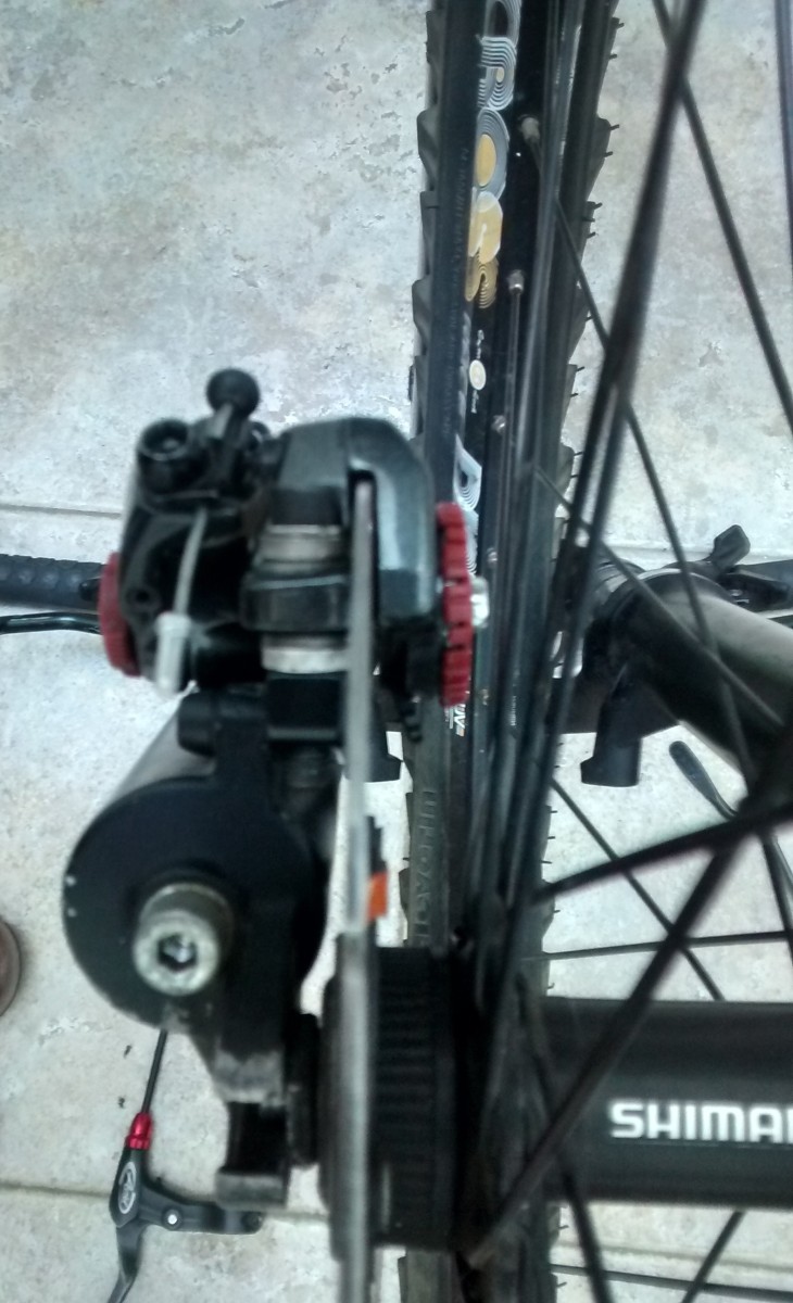

Bueno aca van unas fotos, ojalá entiendan algo je. Logré que no toque moviendo lo mas que pude el caliper, pero igual queda muyy cerca el disco del soporte y las arandelas. La maza parecía estar bien, la rueda tiene un poco de juego digamos si le hago fuerza, pero creo que esa no es causa no? o sea donde la pongo y cae tengo que apretar el cierre rapido no?. Las muescas de la horca no parecen gastadas ni nada raro... Leí que las mazas vienen con medidas distintas, podrá ser eso? Que necesite otra maza (convengamos que los rotores Avid son de tornillos, ya empecé mal pero el presupuesto no dio para tanto).

Tal como decís, los componentes son correctos. Que el disco sea centerlock no es un problema en tanto el cáliper no lo roze. Pero lo que se ve es que el cáliper quedó torcido, las arandelas cóncavo-convexas sirven para permitir centrar el cáliper rotándolo además de desplazándolo. Logrando que las pastillas queden bien paralelas al disco seguramente qude andando bien, fijate acá cómo hacerlo:

vidabreve wrote:Pero lo que se ve es que el cáliper quedó torcido, las arandelas cóncavo-convexas sirven para permitir centrar el cáliper rotándolo además de desplazándolo
Vidabreve tenia razón ajustándolo asi quedo bien!! De todas maneras agregué una arandela del lado del rotor (quedó entre la maza y la horquilla) como para espaciar minimamente y ahora si hay una luz razonable. Lo encontré en un foro y ante la duda que se estaba eliminando esas estrias q te dan el roce para que quede firme unflaco contesto que llevaba no se cuantas carreras con eso y nada asi que a probar. Muchas gracias y saludos!
