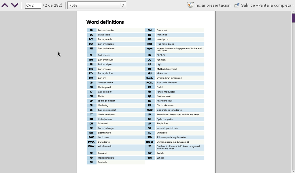

me olvidé de decir que al principio de uno de los documentos está ésto:
Word definitions

Gracias. Muy bueno!
¿sabés qué?... con respecto a lo que vos decías de que en las piezas que se destinan a usar en ruta, está la R de road + la S
tal vez la S sea por street cuya traducción literal al castellano es calle,
porque la frase que conforman ambas palabras, road street , según el traductor de google, es carretera.
Y ahí tendría sentido la S.
