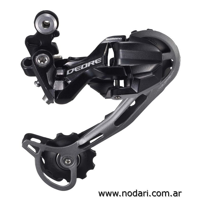

Consulta nueva pata Deore
Post by salvadortome »
Hola gente estoy viendo la posibilidad de cambiar mi pata de cambios y estoy viendo que incluso la Deore ya viene como con dos opciones de aclaje. Lo digo por los torinillos plateados de la foto. Alguno puede orientarme como y para que es esto así? Gracias
Re: Consulta nueva pata Deore
No, lo que hicieron cuando pasaron al estándar Shadow es poner ese "b-knucle" o "nudillo-B" entre la pata y el fusible (el que tiene los dos tornillos plateados, uno allen y uno torx), para poder llevar toda la pata más adentro y prescindir del resorte en el anclaje al fusible. También, en ciertos cuadros, se puede prescindir del b-knucle y usar un fusible especial de montaje directo, que deja la pata en el mismo lugar que si usaras el fusible común y el b-knucle.
A ver si entiendo, los nuevos cuadros permiten anclar directamente por el torx? y esto supondría una ventaja. Mientras que en mi caso, puedo instalarla idem de como saco la vieja? Gracias
Exacto, aunque la ventaja es medio tramposa. En realidad, es una forma de trabajar con marcas que son "shimanocéntricas" como Fox y Yeti. Respecto a tu bici, sólo tenés que poner el tornillo allen en tu fusible y ajustar la pata como hiciste hasta ahora.
