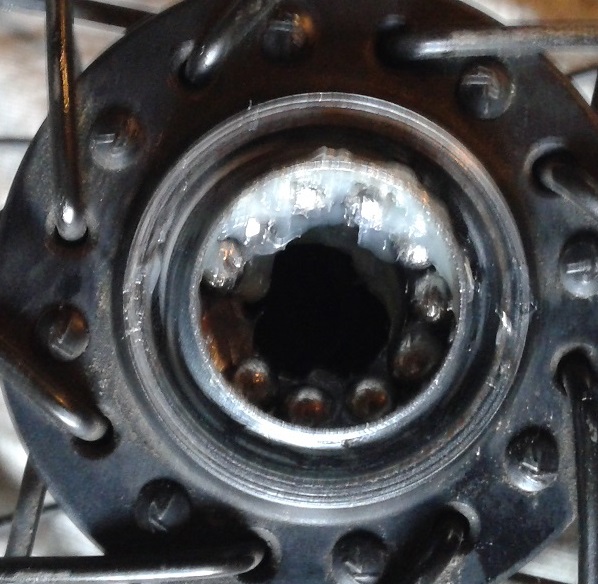

Bolillas maza delantera shimano
Post by faamdq »
Que tal? Alguno sabe la cantidad de bolillas que lleva una maza shimano delantera, porque la abri limpie y cuando puse las bolillas, que son 10, queda un espacio como para una mas. Lleva 1 bolilla mas?

Sí. Todas las Shimano llevan 11 delante y 9 atrás (de cada lado, obvio).

Re: Bolillas maza delantera shimano
Post by faamdq »
A mi no se me cayo ninguna y es la primera vez que la abro, pero bueno ahora la voy a armar con 11. Gracias por la respuesta!
Post by Rodociclo »
Fijate si no se cayó adentro de la masa, eso me pasó alguna vez, se quedan pegadas allí con la grasa.
Post by faamdq »
Estaba armada con 10 de cada lado nomás, un bicicletero me dijo que no le pasa nada, pero igual le voy a poner 11.
