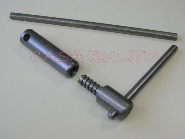

No se que mediste chango, el 67 se acerca al 68mm clásico de las bicis actuales. Rosca 32 te la debo, pero ya me imagino que debe ser 34.7 que es de lo más común. Eje de 130 no creo que le hayas pifiado, ahí estás al horno con cajas de cartucho sellado, evidentemente. estaría bueno ver como iban las palancas, capaz que estaban recontra afuera.
Te aviso que si no pudiste sacar la cubeta que se ve en la foto del lado derecho es porque eso se saca (y principalmente se ajusta) con un extractor bastante aparatoso

A ojímetro™ te diría que puede entrar una caja más chica, pero hay que calibrar otra vez el descarrilador, el tema sería, como decís, que los platos te toquen el cuadro, ahí lo que te quedaría es cambiar las palancas o volver a poner una caja de cubetas.
