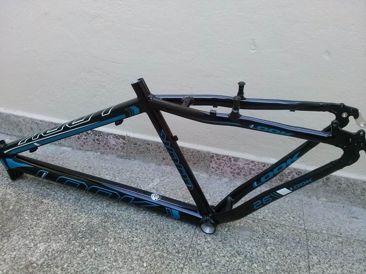

Hola VIDABREVE, gracias por tu respuesta, es un cuadro look creo que tiene caño de 31.8
cuadro-bicicleta-mtb-look-rod-26-disco-v-brake-aluminio-661501-MLA20328128689_062015-F.jpg
cuadro-bicicleta-mtb-look-rod-26-disco-v-brake-aluminio-661501-MLA20328128689_062015-F.jpg (178.4 KiB) Viewed 1459 times
Re: descarrilador delantero
Te recomiendo un descarrilador con abrazadera baja, a menos que la abrazadera coincida con la posición de algún montaje de portacaramagnolas. El talle parece grande, no tendrías que tener problemas. Saludos!!!
