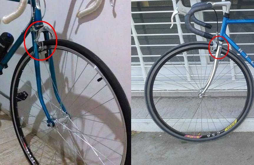

Estoy armando una vieja media carrera marca Lopez-Alvarez, compre unas ruedas 28 pero, sucede que el espacio entre la rueda y la horquilla es grande (como en la foto izquierda), pero yo quiero que quede como la de la foto derecha, ya que quiero ponerle ese tipo de frenos herradura. que puedo hacer? cambiar por un rodado mas grande si es que viene?

Ahí el tema no es la rueda sino la horquilla, tenés que cambiarla por una más baja, probablemente te resulte más sencillo poner una de aluminio o carbono para encontrar la concordancia entre rueda-horquilla-herradura de frenos. Te digo ésto porque las horquillas de los cuadros viejos y las de acero baratas que encuentres en su mayoría van a tener esa distancia con el anclaje de la herradura.
