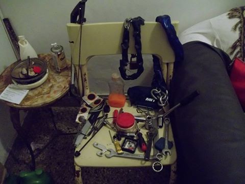

Hola creo que necesitas de todo, acá te muestro el kit que saqué a pasear en un viaje a Punta Indio para poner pesado el trailer a proposito. Tengo un armador, pie de trabajo, bike hand y el corta cadenas y un mini napoleon (como los que usan los ladrones para cortar cadenas pero en miniatura) para cortar cables de manera limpia y eventualmente cortar rayos, que los tenía en el bolsillo al momento de sacar la foto. Es un quilombo la foto pero hay de todo, menos el extractor de palancas tipo Hollowtech 2 que no salía a ese viaje porque uso caja sellada octalink en la bici en cuestión. También tengo un aparaguador park tool y un centrador barato que se pone en morza, pero cuando tengo ganas de estar fino le caigo a Carlitos, el bicicletero de mi barrio, y le uso el suyo que es mejor.Llaves fijas de varios tamaños (la 24mm garpa a lo loco), y obviamente sigo comprando herramientas cuando puedo: me falta el medidor de estiramiento de cadena, la llave para mantenimiento de pedales 520, un mejor centrador, mataría tener buenas llaves estira rayos, pero bueno, es una cosa de nunca terminar esto...
Este es mi kit para transmisiones con caja sellada

De ignorante pregunto, la llave 24 mm es para???
Re: Kit de herramientas necesarias
fundie79 wrote:De ignorante pregunto, la llave 24 mm es para???
PA darle pulenta al extractor de piñones y al de caja, aunque también este último lo agarro con cricket, pero no conviene salvo en las octalink porque a las cuadradas les pongo un tornillo con unas tuercas que sujeta la herramienta contra la caja para que no patine mientras hacés fuerza ;)
