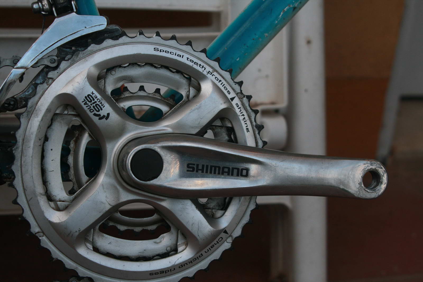

Necesito saber si puedo poner estas palancas:

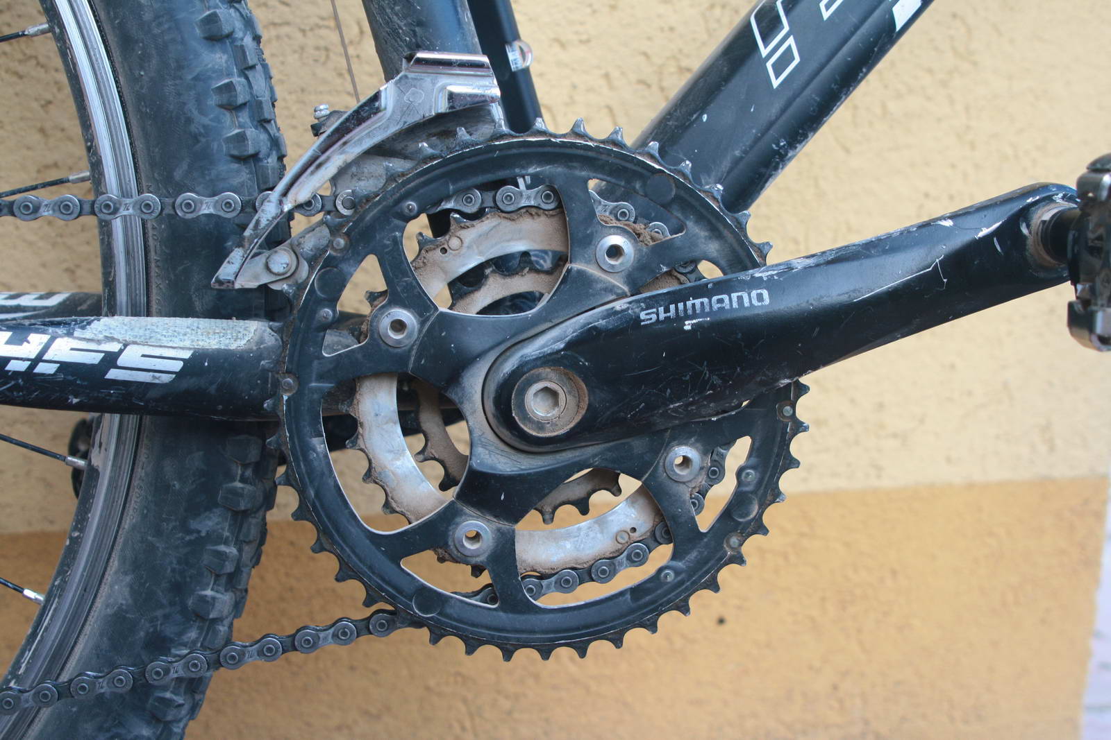

En esta bici...
La primera bici es de 27 vel y la segunda de 21 pero solo me hace falta colocar las palancas ya que se me falseó una rosca.
¿Alguien con más experiencia que yo tal vez pueda darme una ayuda?
Si no es posible cambiar solo las palancas... ¿podré poner el plato-palanca de la bici de 27 vel en la de 21?? eso creo que no... pero por las dudas lo pregunto
Muchas gracias!!
Lucas

Hola Lucas... asumo que ambas palancas el eje tiene cuadrante y se podria cambiar....
no entiendo lo de 27 contra 21..... si cambias los platos... no cambiaria mas nada.. siguen siendo 3 plato.... ( salvoque tambien cambies el casette de piñones que ahi si, pasarias de 8 a 9 piñones y tendriasque cambiar la cadena tambien)
Que se ve si sacas la tapita delapalanca de la 2da foto??

Poder, se puede. Tal vez debas cambiar la caja si no son del mismo tipo o largo de eje.

vascorn wrote:Hola Lucas... asumo que ambas palancas el eje tiene cuadrante y se podria cambiar....
Gracias por la respuesta...
Si, son ambos de eje cuadrado.
Bajo la tapita negra hay un bulón de cabeza hexagonal, en el otro caso, no logré sacar el bulón tipo allen... demasiado ajustado y la llave de esa medida que tengo es una porquería.
Lo de los platos es por tengo entendido que la cadena de 21 vel tal vez no funcione bien con transmisiones de 27 vel...
vidabreve wrote:Poder, se puede. Tal vez debas cambiar la caja si no son del mismo tipo o largo de eje.
Es verdad... de todas formas las cajas para la bici vieja son baratas... lástima que no tengo herramientas para saca la caja.

Comprate herramientas de calidad entonces, pagarle a otra persona para que haga algo que podés hacer vos no es práctico. Con lo que te ahorrás, te comprás las herramientas necesarias.

vidabreve wrote:Comprate herramientas de calidad entonces, pagarle a otra persona para que haga algo que podés hacer vos no es práctico. Con lo que te ahorrás, te comprás las herramientas necesarias.
Gracias Vidabreve, voy a seguir tu consejo. Solía manter yo mis bicis... pero con los años cada vez me quedó menos tiempo.
Conseguiré las herramientas y me haré el tiempo. Por lo que estuve viendo, con las herramientas adecuadas, no parece una tarea muy complicada.

Solo para cerrar el post comento como resolví el problema.
Como hace tiempo que pensaba pasar al sistema hollowtech con bici más nueva, compré afuera plato-palancas y caja, además, siguiendo el consejo de Vidabreve, compré un juego de herramientas. Con todo eso, instalé las palancas nuevas en la bici nueva (la negra) y utilicé la caja y palancas que saqué de ahí para la bici más viejita (la celeste), que es la que uso para moverme todos los días, ir al trabajo, etc. Quedó todo perfecto.
Gracias a Vascorn y a Vidabreve por sus aportes y consejos.
