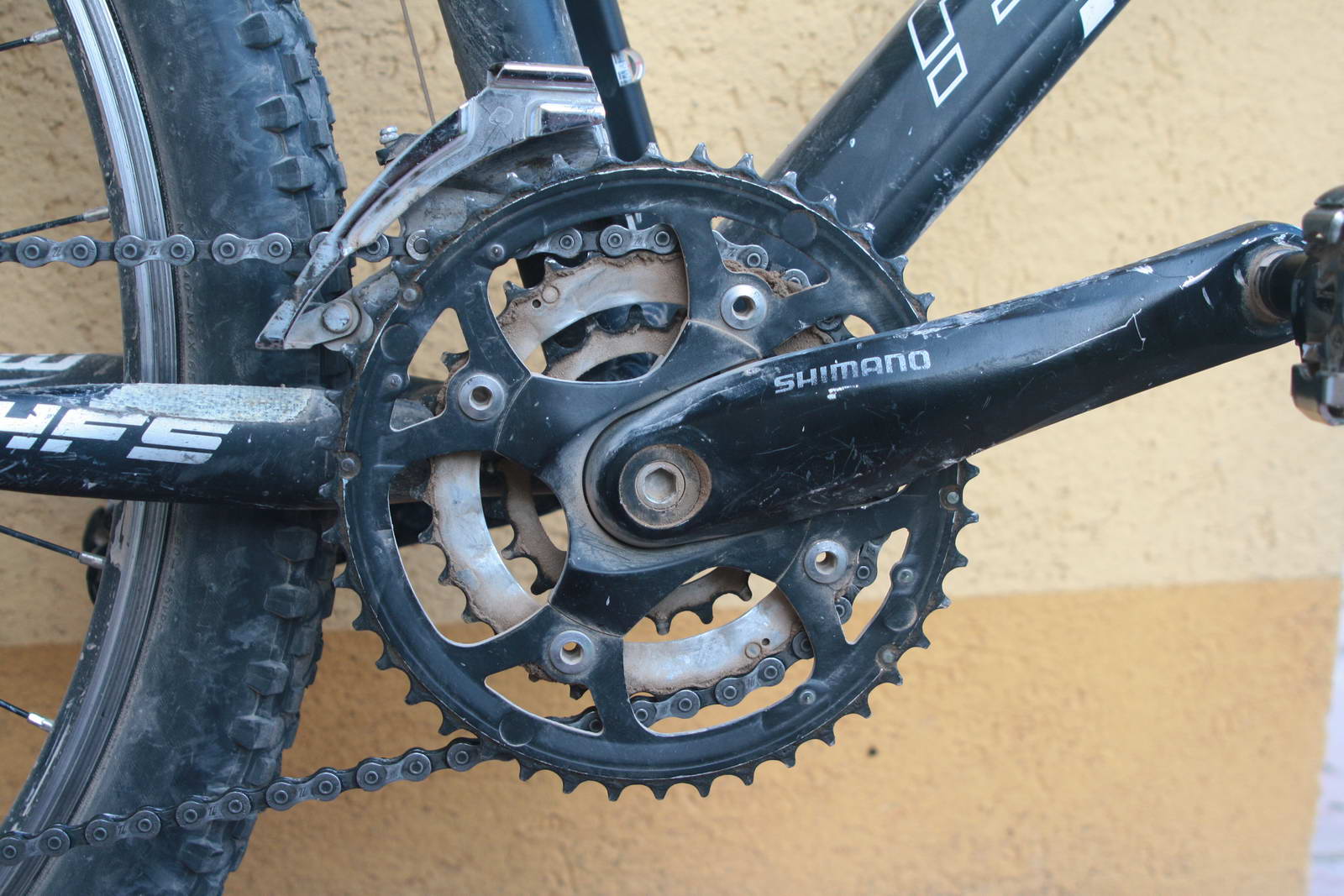

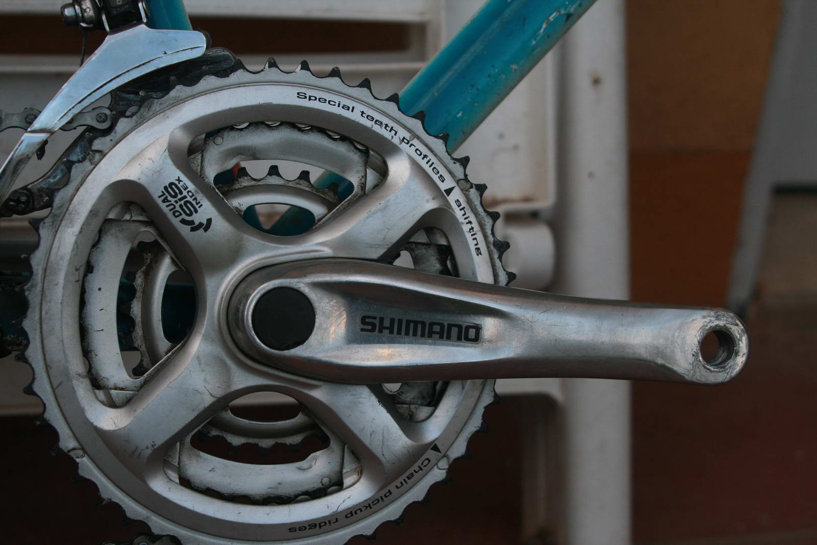

Necesito saber si puedo poner estas palancas:
En esta bici...
La primera bici es de 27 vel y la segunda de 21 pero solo me hace falta colocar las palancas ya que se me falseó una rosca.
¿Alguien con más experiencia que yo tal vez pueda darme una ayuda?
Si no es posible cambiar solo las palancas... ¿podré poner el plato-palanca de la bici de 27 vel en la de 21?? eso creo que no... pero por las dudas lo pregunto
Muchas gracias!!
Lucas

Hola Lucas... asumo que ambas palancas el eje tiene cuadrante y se podria cambiar....
no entiendo lo de 27 contra 21..... si cambias los platos... no cambiaria mas nada.. siguen siendo 3 plato.... ( salvoque tambien cambies el casette de piñones que ahi si, pasarias de 8 a 9 piñones y tendriasque cambiar la cadena tambien)
Que se ve si sacas la tapita delapalanca de la 2da foto??

Si, son ambos de eje cuadrado.
Bajo la tapita negra hay un bulón de cabeza hexagonal, en el otro caso, no logré sacar el bulón tipo allen... demasiado ajustado y la llave de esa medida que tengo es una porquería.
Lo de los platos es por tengo entendido que la cadena de 21 vel tal vez no funcione bien con transmisiones de 27 vel...
