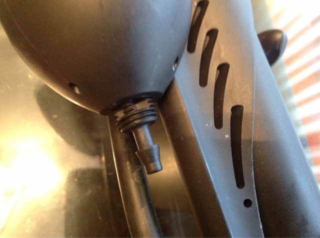

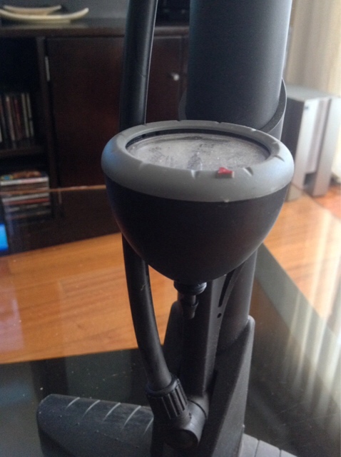

Posted: 05 May 2015, 09:08
by indy2061
Revivo este post porque necesito calibrar uno y esto es lo que hay bajo el manómetro. No parece un tornillo sino un pico.
Alguna idea de que hacer?
