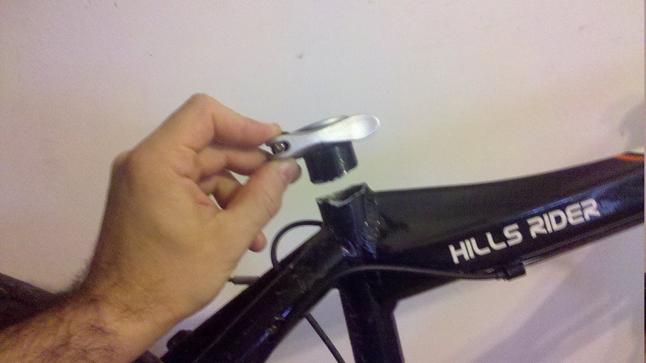

Post by facubberrondo »
Tengo una Mazzi mos 10, de aluminio 7005. Por usar la vela agarrada apenas por el extremo se rompió el cuadro (hizo mucha palanca). Vivo en Belgrano, y quisiera saber dónde puedo llevarla a soldar, y si saben cuánto me podrán cobrar. Mucha gracias, les dejo una foto

Pregunté ahí y me pasaron $1500!!! es casi lo que vale el cuadro de mi Mazzi mos 10. Muchas gracias igual.
Si alguien sabe de otro lugar donde reparen... sigo buscando

Es relativamente razonable, la pares de ese tube es super fina si no me equivoco es de 0.8milimetro para soldarlo tenes que ser mandraque el mago y a eso sumale que el 7005 es de la linea de los aluminios catalogados como insoldable y seguro que te lo entregan pintado con tu misma pintura.
Yo entiendo que para el mazzi no se justifique pero el valor es razonable
