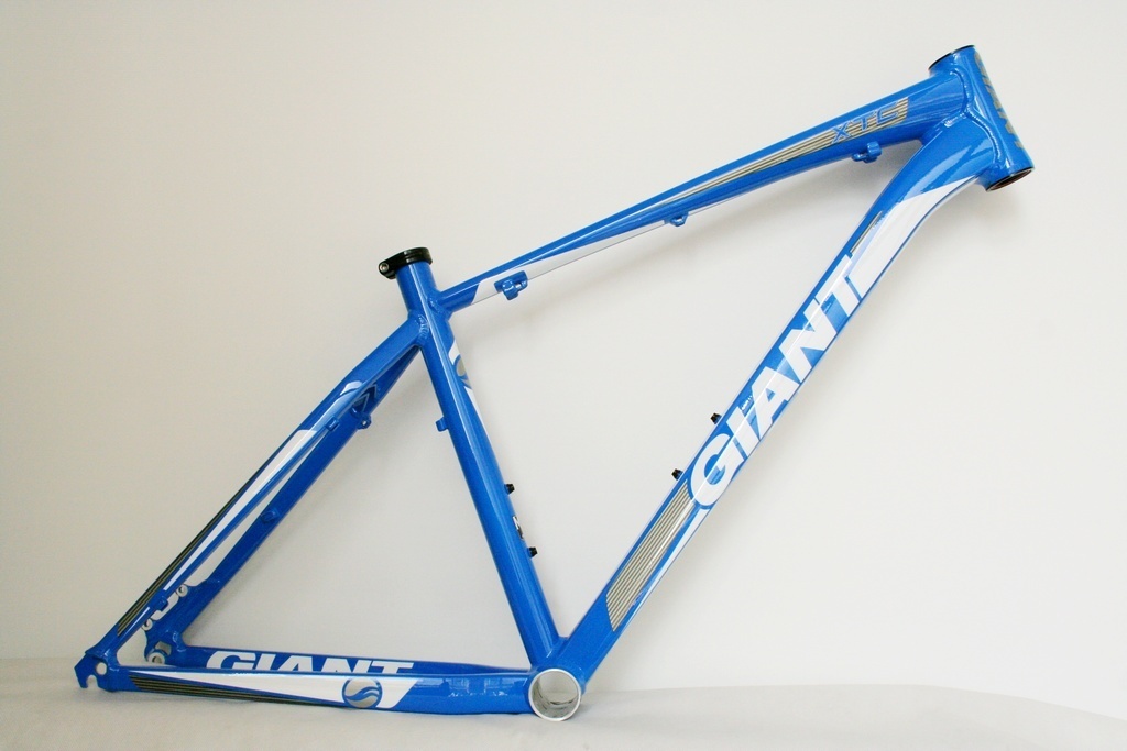

Hola necesito que me asesoren con respecto a la caja correcta para este cuadro giant xtc 2013. Muchas gracias

No se distingue bien si es caja roscada o press fit. Si pudieras mandar una foto especifica de la caja y mas de creca mejor. Pero si el cuadro es de aluminio seguro es caja roscada. Publica mas fotos asi te podemos ayudar mejor

Por qué no le preguntás al que te lo vendió? Es una PressFit, pero habría que ver si es BB90 o BB92.

Tengo ese cuadro y la caja es pressfit bb92 y cuesta $700 aprox de la marca race face. Ese cuadro pesa 1500gr tope de gama en aluminio 7005

Hola..usa caja press fit..sirven las palancas hollowtech de shimano..otra cosa a tener en cuenta q la pipa es tapered..o sea 1.5" abajo y 1 1/8" arriba..el cuadro deberia venir con el juego de direccion y los adaptadores de medida..saludos
