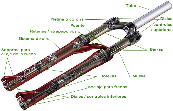

Hola gente, tengo una horquilla rock shox TORA 302, y según manual dice que se puede usar en 85 a 130 mm de recorrido, saben cómo modificarlo?
o para alguna otra rock shox de muelles(coil) no aire

No. Las Tora vienen con el recorrido en 100mm si es que vienen montadas de serie en una bici, o algunas veces en 130mm, pero poniendo o sacando espaciadores se las puede llevar a los tres recorrido posibles (y alguno intermedio si uno se da maña).LoPrestiPablo98 wrote:si queres cambiar el recorrido tenes que comprar unas barras para el recorrido que quieres tener,
saludos y suerte
Para cambiarle el recorrido, primero que nada conviene sacar la horquilla de la bici para trabajar más cómodo, y buscar un recipiente tipo fuente donde recoger el aceite. Si la compraste aparte de la bici, te tiene que haber traído unos espaciadores. Si te vino de fábrica en una bici, lo más probable es que no los tengas, pero los podés suplantar por pedazos de caño de PVC tipo de gas del diámetro adecuado. Lo primero que vas a hacer es limpiar MUY bien la horquilla externamente, para evitar contaminar el interior con mugre. Vas a tener que desmontar el tapón del lado izquierdo (el que tiene la precarga del resorte) y el tornillo que fija la barra a la botella del mismo lado. Para hacerlo, primero desenroscá unos 4/5 hilos de rosca el tornillo inferior de la pata izquierda, y pegale con un martillo de plástico para que se zafe el vástago de su alojamiento en la botella. CUIDADO!!! va a caer aceite, ojo con mojar el cáliper o los discos!!! Guardalo para volver a ponerlo dentro. Luego, desenroscalo por completo.
Ahora, procedé a sacar el tapón de la barra de ese mismo lado (el que regula la precarga o dureza dela horquilla), desmontando primero el regulador de precarga con una llave Allen CUIDADO!!! Abajo del regulador hay un pequeño resorte y una bolita de acero, encargados de hacerte sentir esos "clicks" cada media vuelta de precarga. Sacá el regulador despacio para que no se te pierdan. Luego, con una llave francesa, sacá el tapón superior.
Da vuelta la horquilla para que el resorte caiga, seguido por el vástago. CUIDADO!!! Algo más de aceite va a caer. Guardalo para volver a ponerlo dentro. Los distintos recorridos que se pueden obtener se pueden ver acá:
Uploaded with ImageShack.us
Una vez configurado el recorrido que quieras (si querés ir a 130mm sacá un espaciador, si querés ir a 80 poné uno), volvé a armar todo a la inversa. Primero meté el vástago, luego el resorte, el aceite, y por último el tapón. Ajustá primero el tapón superior, luego el tornillo inferior que fija el vástago a la botella, y al final con muucha paciencia armá el conjunto del regulador de precarga, con el resorte y la bolita de acero.

Gracis slim shady. Excelente explicacion. Creo que ya perdí la bolita de acero jaja.
Lo otro. Es que me la traia la bici a la orquilla de fabrica. Asi que no se.
