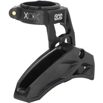

Sí, pero vas a tener que pasar el plato a la parte interna de las orejas a las que se agarra, para mantener una línea de cadena óptima. También vas a tener que sacar uno de los espaciadores que van entre la caja y el cuadro. Ah, y vas a necesitar tornillos de plato más cortos, porque adelgaza el "sánguche" que tienen que apretar. En Bikex tienen también. Ahora, para qué querés un guía de DH? Buscáte algo que agarre la cadena arriba, como el E-Thirteen XCX o el MRP 1X. Estos además tienen versiones que van agarradas al caño piantón y/o a la caja.

Por consejo de SlimShady quiero conseguir un guía tipo el E-Thirteen XCX o el MRP 1X.
Necesito que soporte un plato de 48 T.
Alguien sabe dónde se podrá conseguir un modelo que sirva para ello o como adaptar/fabricar algún otro?

Para zafar, podés poner un descarrilador de ruta de los baratos o hasta un Shimano Tourney fijado en la posición que te convenga. Si los tornillos de ajuste no son lo sufcientemente largos, podés cambiarlos por otros y listo.
