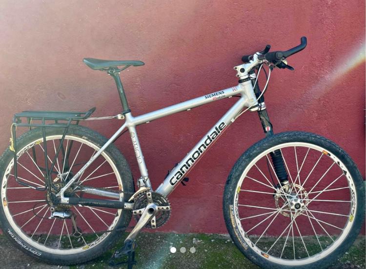

Hola buenas, hace poco tuve la suerte de encontrar una cannondale f4000 siemens mobile en muy buenas condiciones.
En lo posible, necesito la opinión de algún experto en lefty carbono de esa epoca (2004-2006) con bloqueo remoto electrico ; todo funciona de lujo, solo que los cables y el pulsador del bloqueo remoto no lo tiene (ausente)

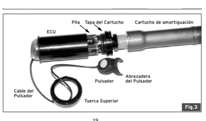

Hasta donde yo recuerdo, el botón del ELO era un pulsador. Hacía que un solenoide abra o cierre la válvula de bloqueo cada vez que lo presionabas. Lo más probable es que le hayan sacado el pulsador porque se rompió el solenoide o una pieza plástica que llevaba dentro. Podés probar a ponerle una batería, abrir el lugar donde entra el cable, buscar los contactos y probar a hacer puente, a ver si reacciona o no.
EDIT: acá hay un chabón que la convirtió de ELO a MLO (Manual Lock Out) con un par de piezas impresas en 3D:
https://www.mtbr.com/threads/converted- ... lo.933457/
Si conseguís a alguien que te las imprima, capaz que podés zafar.
