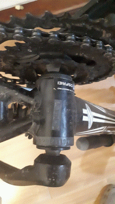

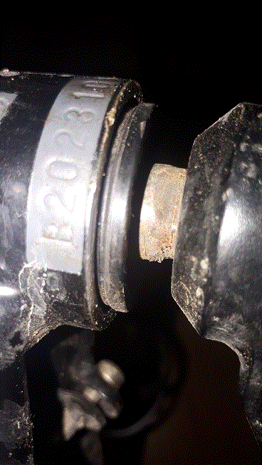

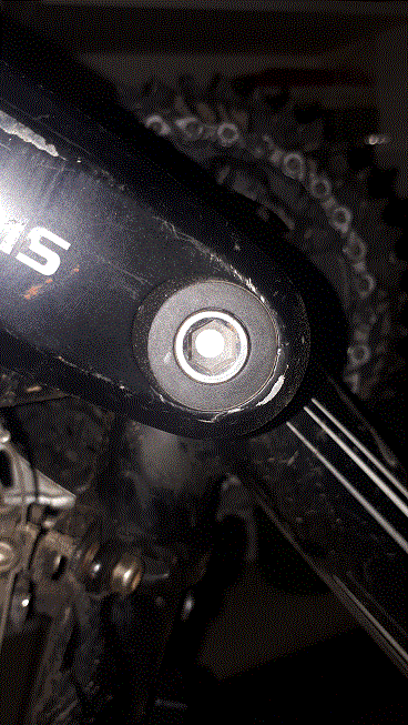

Sobre la caja pedalera, hace un tiempo noto que hace un poco de ruido cuando pedaleo con una relación medio pesada. Mi idea es quitarla y cambiarla por una nueva (un poco para resolverlo, otro poco por la experiencia). Estoy casi seguro que es de eje cuadrado por lo que estuve mirando pero si de las fotos se puede apreciar, agradezco me avisen si es así o me estoy confundiendo. Creo que voy a necesitar un extractor de caja como este https://articulo.mercadolibre.com.ar/ML ... 744fe7dbed y un extractor de palancas como este https://articulo.mercadolibre.com.ar/ML ... cbdba9a88f ¿Midiendo el ancho del cuadro donde va la caja pedalera puedo confirmar el ancho de la caja que necesito, o hasta que no la saque y mida no lo voy a saber? Por lo que vi si no es una caja sellada, podría poner una mientras sea de la medida correcta ¿no? La misma grasa para rodamientos creería que me sirve para usar en la instalación de la caja pedalera nueva, ¿es así?

Sobre la caja, podés hacer un diagnóstico rápido desmontando la cadena (hacé que se "caiga" para adentro del plato chico) y hacé girar el platopalanca, buscá si tiene juego, fijate si gira suave, etc. Son cajas selladas, no hay mucho para hacer service, en todo caso si tomó juego o no gira suave se cambia. Tu caja es para eje cuadrado, para sacar las palancas vas a necesitar un extractor de palancas y un extractor de cajas pedaleras, y algo de maña para desarmar sin romper nada (las palancas se suelen clavar mucho y podés barrer la rosca que tienen para extraerlas). Si vas a reemplazarla, tiene que ser la adecuada. Hay muchos distintos modelos de caja, te recomiendo sacarle una foto a la etiqueta de las especificaciones o llevar la vieja como muestra. A menos que esté evidentemente en mal estado (mucho juego, mucho ruido, girando muy áspero) no la cambies ni la desarmes. Para instalar la nueva, lubricá solamente lo que NO sea de plástico. Las cajas Shimano vienen con una pieza plástica del lado izquierdo, esa se instala sin grasa.
