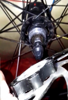

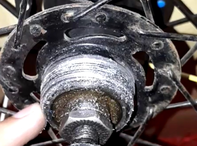

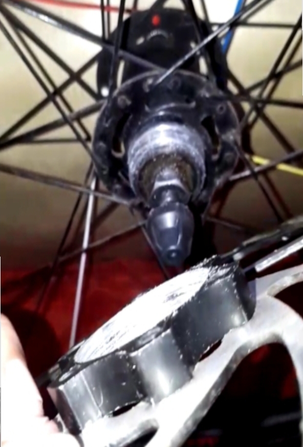

Buenas!! Espero puedan ayudarme.
Hace 3 años que tengo mi Mtb y nunca le habia pasado nada a los frenos, pero ayer andando rapido se me metio el alambre del freno adentro se las aberturas del disco(lo cual causo que se frene) y ahora cuando freno el disco queda quieto (se frena) pero la rueda sigue girando, como si se hubiera falseado el disco o desenrroscado, espero puedan ayudarme, gracias!!!
Se me falsearon los discos de la bicicleta
Re: Se me falsearon los discos de la bicicleta
qué frenos/discos son? podés poner foto?
Esa maza tiene pinta de que es una flip flop a la que le atornillaron un adaptador para disco de 6 tornillos. No tiene arreglo.
