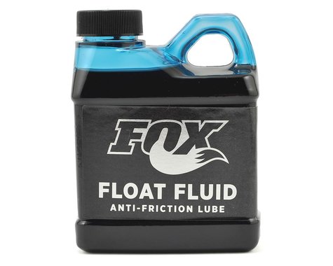

El mantenimiento básico requiere del uso de Fox Float Fluid - como se puede apreciar en video -, lo cierto es que el costo del sachet no solo es absurdamente elevado, sino que el acceso a ese artículo es demasiado complicado. Fox me indica que solo tienen un solo representante en el país y estoy aguardando me contesten.
El artículo en cuestión es este:
https://www.performancebike.com/search?s=float+fluid
Así que mientras tanto quiero escuchar opiniones acerca de qué otro aceite de sencilla adquisición puedo conseguir en el mercado local. Gracias.

Yo en particular para lubricar el interior de la cámara de aire de la los amortiguadores uso aceite de motor semi sintético (Elf 15w40 que me sobra del cambio de la Kangoo). La idea del Fox Fluid es que sea pesado para que no sea expulsado cuando se desinfla el amortiguador.

No, esos son aceites pensados para trabajar en el hidráulico del amortiguador u horquilla. El que te piden en el manual para lubricar el interior del depósito de aire es mucho más espeso, y no se consigue en el país. De todas maneras, tenés que poner 3cc en la cámara de aire nomás. Insisto, el aceite de caja que te recomendé lo usa hasta uno de los ex mecánicos del equipo Scott-Gstaadt de descenso. Yo empecé a usarlo después de intercambiar opiniones con él en Ridemonkey, un foro de MTB bastante chico pero en el que te cruzas con el dueño de Guerrilla Gravity, un diseñador de Troy Lee Designs, el dueño de Push Industries, o el mecánico personal de Nico Vink.

Lo reducí a simplemente retirar la parte exterior de la suspensión, limpiar y lubricar. Noté que este aceite no es tan viscoso como el Float Fluid de FOX.
