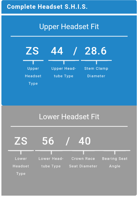

El sitio de Cane Creek dice que el que va es éste:
Si entras en ese sitio y elegís el modelo y año específico de tu cuadro te salta el juego de dirección correcto.

Insisto, no busques por medidas. Usá las denominaciones del SHIS, que para eso están, y listan las medidas estándar DE LOS ALOJAMIENTOS/CUBETAS EN EL CUADRO, no de los rules.
Después buscás un juego que tenga la denominación SHIS correcta (por ejemplo ZS44/ZS56 de acuerdo a lo que el sitio de Cane Creek dice para la Superfly 100 2013) y listo. Fijate bien en el sitio de Cane Creek.
