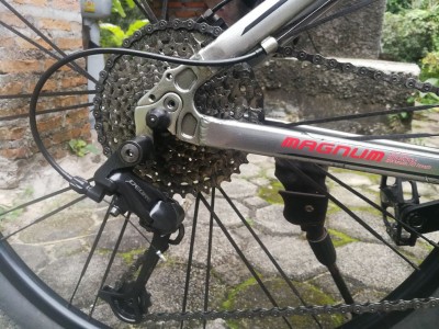

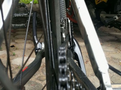

Gracias por tu respuesta Vidabreve.
Adjunto una foto. Espero se logre ver.
Sí, la caja mide 68 mm. Y el decarrilador lo volvi a ajustar. Me queda la duda siempre del tercer tornillo; su función. Alguna vez leí por ahí es para la regulación de la altura entre el descarrilador y los piñones. No lo tengo aún confirmado
El ruido se siente en la roldana de más arriba del descarrilador.
Si hacen falta más fotos, indicame por favor desde qué angulo.
Gracias.
Gracias.
Re: Alineación entre plato y piñon de baja

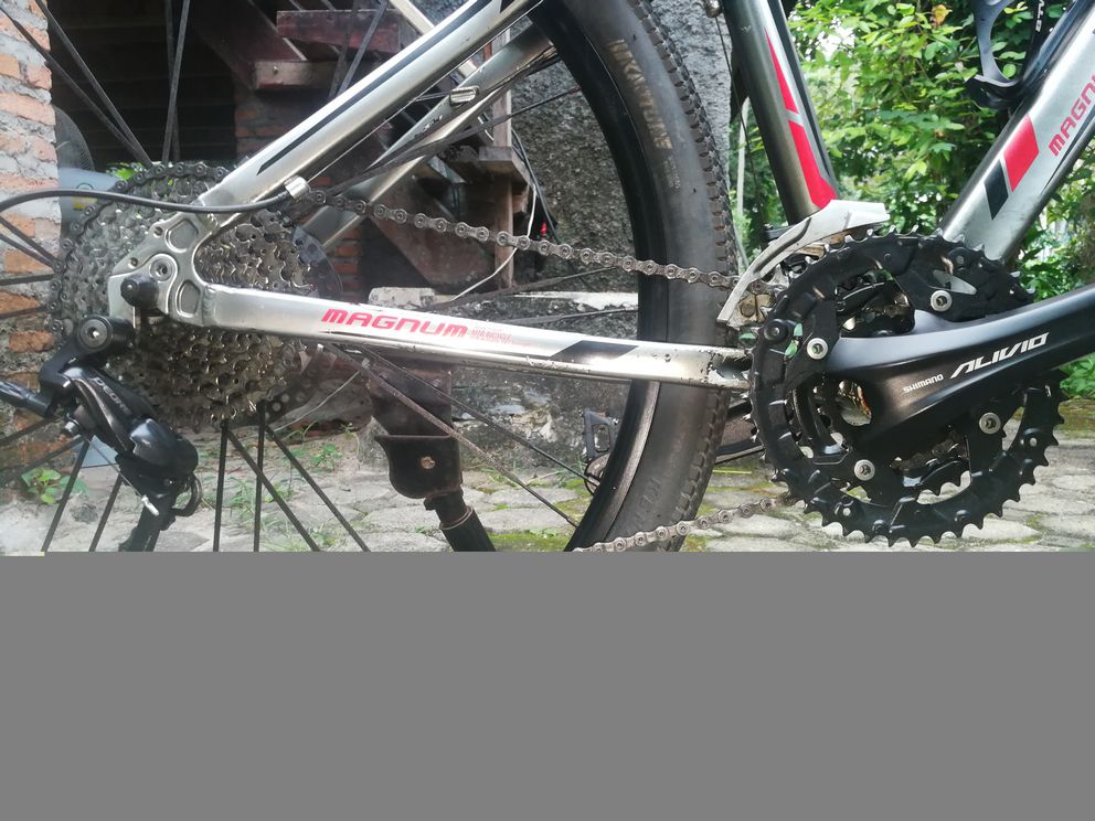

Hola, la verdad con esa foto no llego a ver de qué transmisión se trata. Sólo que es un platopalanca Hollowtech II. Si los componentes son todos compatibles, quedate tranquilo que como mucho es un tema de regulación o como mucho alguna cosa mal armada. Subí por favor fotos donde se puedan ver todos los componentes. Saludos!!Taokoh wrote: ↑18 Feb 2020, 02:42 Gracias por tu respuesta Vidabreve.
Gracias.

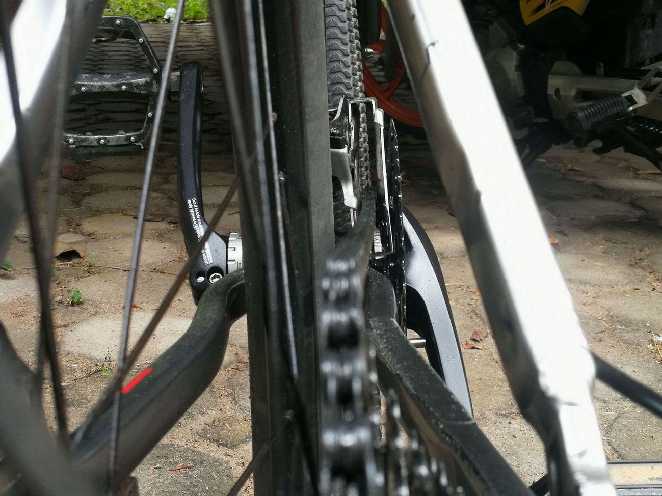

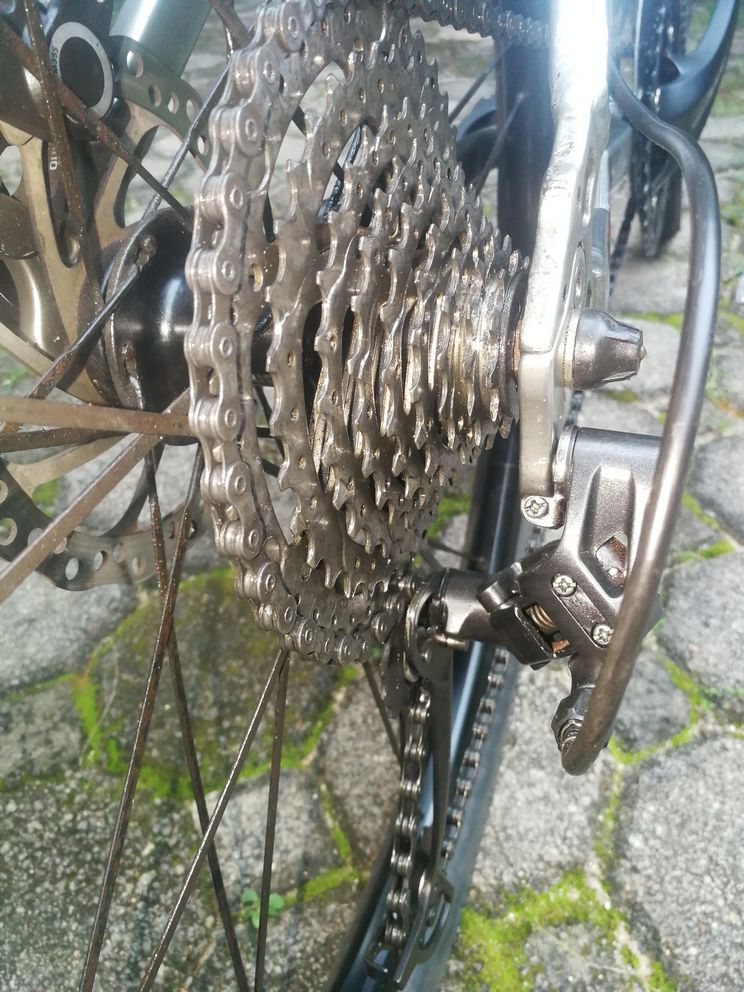

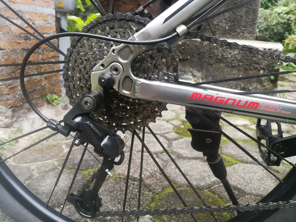

Gracias por la respuesta.
Ahí tome otras fotos.
Lo que noté al tratar de encontrar el por qué del ruido que hace, es como que si la roldana superior del descarrilador trasero hiciera mucha presion contra el piñon. Espero poder explicarlo.
Si yo le ejerzo fuerza al descarrilador, haciendo que la roldana se "despegue" del piñon, que quede cierta distancia entre ellos, deja de hacer ruido y va suave.
Intenté tratar de modificar esa posición con el tercer tornillo, pero no lo logro. También saque el descarrilador, pero claro, al tener un resorte, por más que trate de modificar la posición y vuelva a colocarlo en distinta posición, vuelve a ese mismo lugar.
No hace falta decir que soy un novato.
¿Qué debería hacer?
Gracias de antemano-
¿Qué debería hacer?

Te consulto: ¿Cuántos dientes tiene el piñón más grande, y cuántos dientes el plato más grande y el plato más chico? No se puede contar bien en la foto, pero parece ser un piñón 11-36 y un platopalanca 22-32-44. Si ese fuera el caso, esa pata de cambio admite hasta piñones de 34 dientes (por eso te parece que está muy cerca del piñón), y ese platopalanca tiene demasiada diferencia entre dientes para ir con esa transmisión. Se puede llegar a hacer andar más o menos bien la pata con el piñón, pero tiene que estar todo perfectamente regulado y en excelente estado. Sobre el PP, si llegara a ser un 22-32-44 te recomendar
El piñon más grande tiene 40 dientes, el más chico 11 y sí, el platopalanca es 22-32-44.vidabreve wrote: ↑21 Feb 2020, 12:33Ok, ahora se ve bastante mejor.Taokoh wrote: ↑21 Feb 2020, 10:31Gracias por la respuesta.vidabreve wrote: ↑18 Feb 2020, 14:40
¿Qué debería hacer?
Por lo que comentas, me queda claro cuál es el problema.
Sí, la vengo usando, habiendo regulado todo, y me encontraba con el ruido en el piñon más grande, además que no tenía la ductilidad en el cambio de marchas que solía tener, atribuyendolo a haber estado abajo de la bici por unos meses y/o a la distribución.
Creo voy a seguir con el ruido nomás, salvo alguna otra sugerencia.
