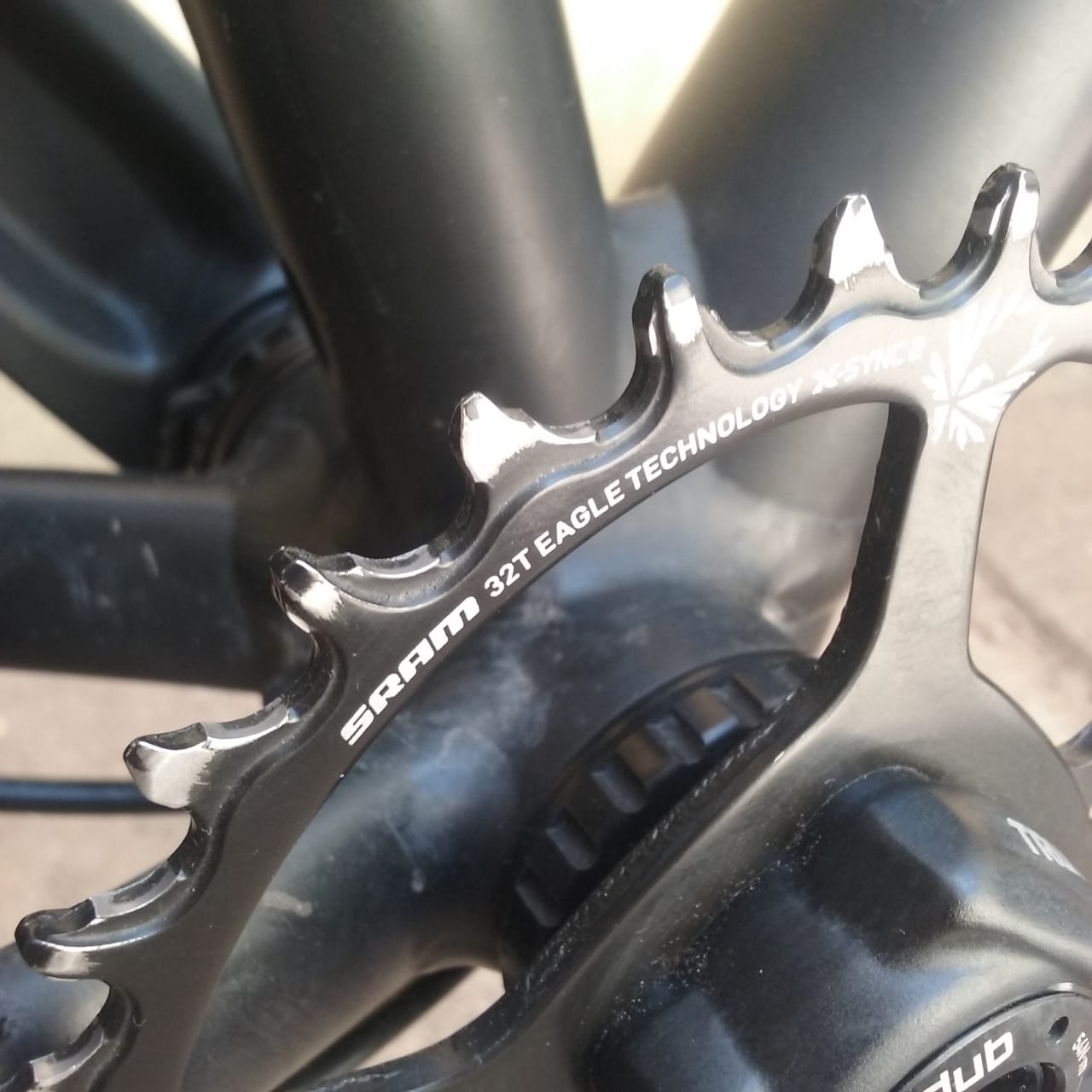

Que tal, necesito de su ayuda.
Compre una cadena KMC X12 para la bici y me duro solo 1 mes, la puse el 1/11/19 y le hice tan solo 400kms. Ayer la medí 29/11/19 y ya entraba el medidor entre los eslabones. El medidor que tengo es de la marca SuperB.
La cadena que tenía antes la bici, la original, una Sram NX Eagle me duro 2600kms y todavía tenía para hacerle unos cuantos kms más, pero preferí cambiarla antes de gastar piñón y corona.
Tanto el piñón NX 11/50 como el plato Sram Eagle 32D se encuentran en excelentes condiciones y el mantenimiento que se le hace a la cadena es el que corresponde. Desengraso y engraso el fin de semana para dejarla lista para pedalear en la semana.
Nunca me paso que me durara tan poco una cadena.
Puede ser que tenga falla de material o que haya venido defectuosa de fábrica?
Tengo otra cadena igual en su blister, pero no se si usarla o no.
Hice el reclamo en la cuenta del vendedor de ML donde la compre y me respondió que la culpa debe ser porque el piñón o el plato deben estar gastados, no tienen ni una sola rebaba, por que la otra cadena tenía 2600kms(le parecían muchos)
Si los piñones y la corona estuviesen gastados, al poner la cadena nueva tendría que haber saltado de una y la verdad que la transmisión anda super suave.
En esos 2600kms de la otra cadena, medí regularmente con el medidor y nunca llego a entrar en el 0.75 de una, solo entraba si le hacía algo de fuerza.
Donde ando yo es todo plano, no hay montañas, así que tampoco esta castigada.
La verdad que 400kms para una cadena nueva, me parece una risa. Tengo una bronca barbara.
Usd que opinan, a que puede deberse el desgaste tan rápido de la cadena??
Saludos y espero sus respuestas

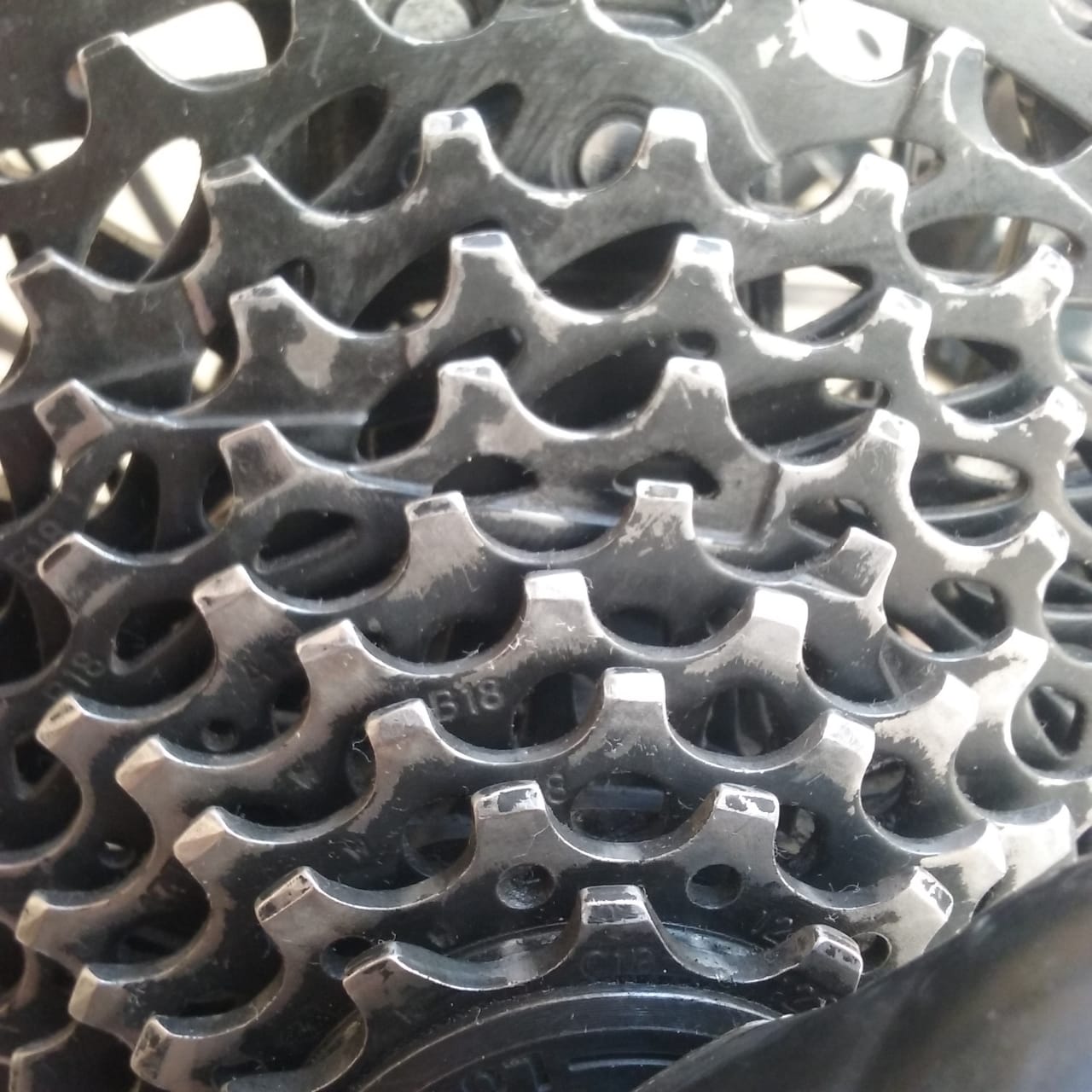

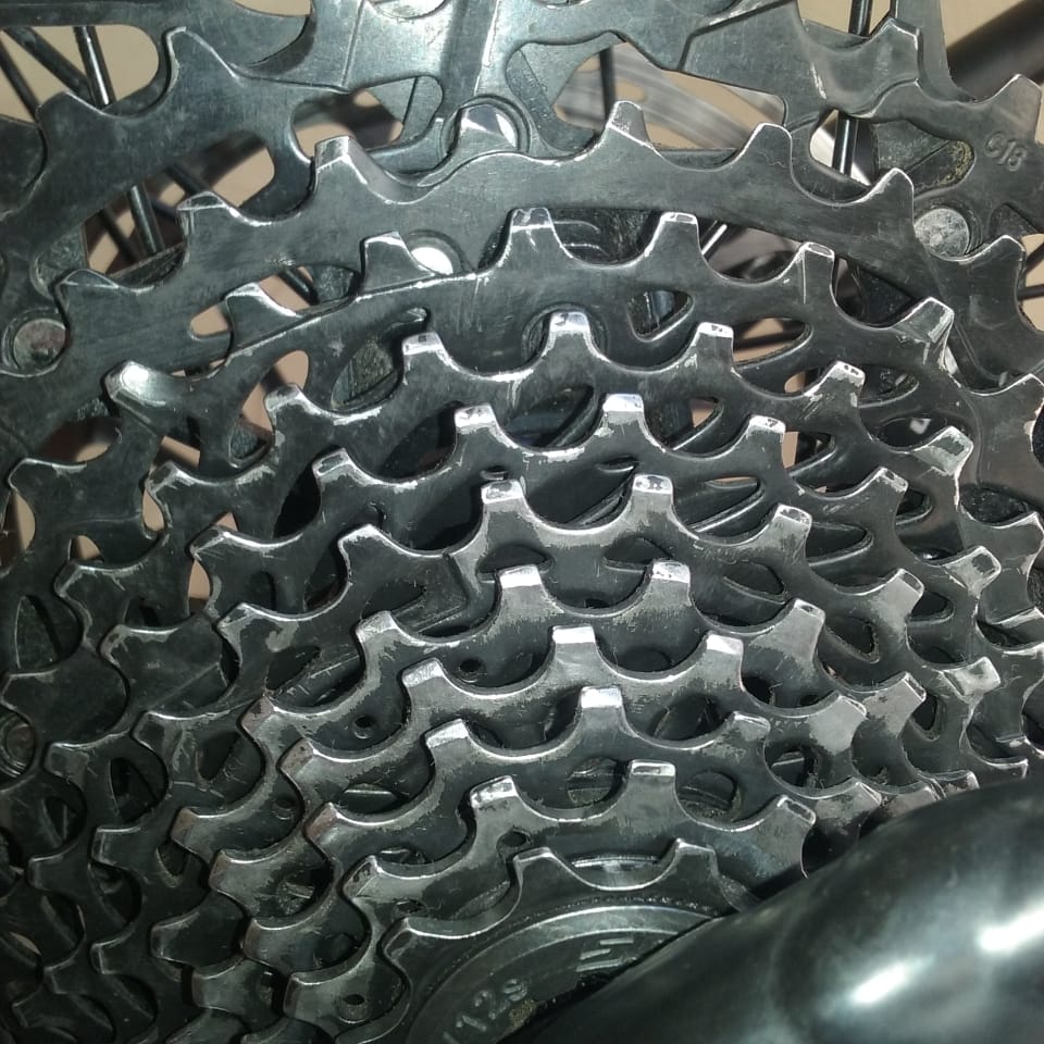

Subo las fotos

Si te fijas, de las coronas 5 a la 10 más o menos en el casete la concavidad entre los dientes no es pareja, el lado de atrás de cada diente está más "cuadrado" en la base, lo que implica que la cadena anterior se estiró y desgastó prematuramente el casete.
- Posts: 54
- Joined: 07 Apr 2015, 16:56
Re: Desgaste prematuro en cadena KMC X12 nueva!!
Entonces eso quiere decir que los mediadores de cadena son al divino botón!
Me guíe por el medidor y al final esta gastado el piñón, una cosa de locos!
Nos hacen gastar guita creyendo que los medidores son para prevenir desgaste de piñón y corona por estiramiento y en realidad hay q fijarse por los kms que tiene la cadena.
