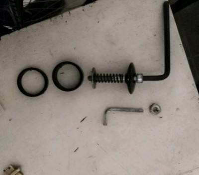

Ese es el interior, se ve bien. O tal vez debería desarmar todo y ver la horquilla. Ya no tiene juego pero se siente un crujir en el desliz, o en los baches.
Ahí esta la tapa y los suplementos y también tiene dos suplementos bajo el stem. Eso lo limpié, y engrase suave. Después lo arme nuevamente y la dirección funciona joya. Pero hace un sonido al pedalear.  Puede ser que tiene demaciados suplementos?
