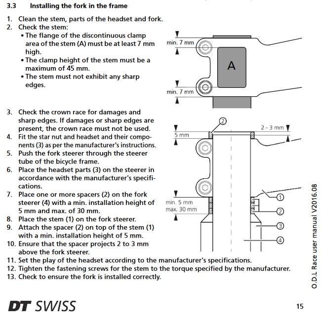

sfer1
Posts: 6
Joined: 01 Feb 2011, 22:02
Re: Colocación de horquilla rígida
Post by sfer1 »
Primero, el poste de esa horquilla luce súper desparejo. Parece que lo cortaron con los dientes. Segundo, por si cabe alguna duda, obviamente no puede instalarse una horquilla como se ve en las fotos de arriba. Idealmente, con un poste de carbono hay que superar la línea del stem y colocar un espaciador de al menos 5mm por encima, para que el stem apriete parejo en toda la superficie del poste. Como mínimo, el poste debe superar la línea del tornillo de arriba del stem. No hay manera de suplementar nada si compraron una horquilla con un poste demasiado corto. La única opción que tal vez salve la c***** es comprar un stem súper bajito, como el FSA NS Drop o el Syntace FlatForce.
sfer1
Posts: 6
Post by sfer1 »
