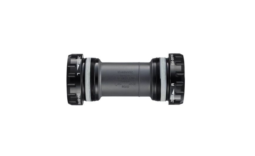

Buenas! La consulta es si existe la posibilidad de cambiar la cubeta de rosca izquiera de una caja hollowtech por una cubeta de rosca derecha. Estoy necesitando colocar un grupo Shimano en un cuadro antiguo y para eso necesito una caja hollowtech derecha - derecha de rosca italiana 36x24.
Adjunto foto de la caja original.
Muchas gracias! saludos..
Re: CAMBIAR CUBETA IZQUIERDA DE CAJA HOLLOWTECH
Hola!! Cualquier caja que venga con rosca 36x24 es italiana, por lo tanto viene der/der. Se consiguen cajas hollowtech II rosca italiana, hay que buscar un poco.

vidabreve wrote: ↑11 Apr 2019, 23:20 Hola!! Cualquier caja que venga con rosca 36x24 es italiana, por lo tanto viene der/der. Se consiguen cajas hollowtech II rosca italiana, hay que buscar un poco.
Acabo de darme cuenta! muchas gracias
