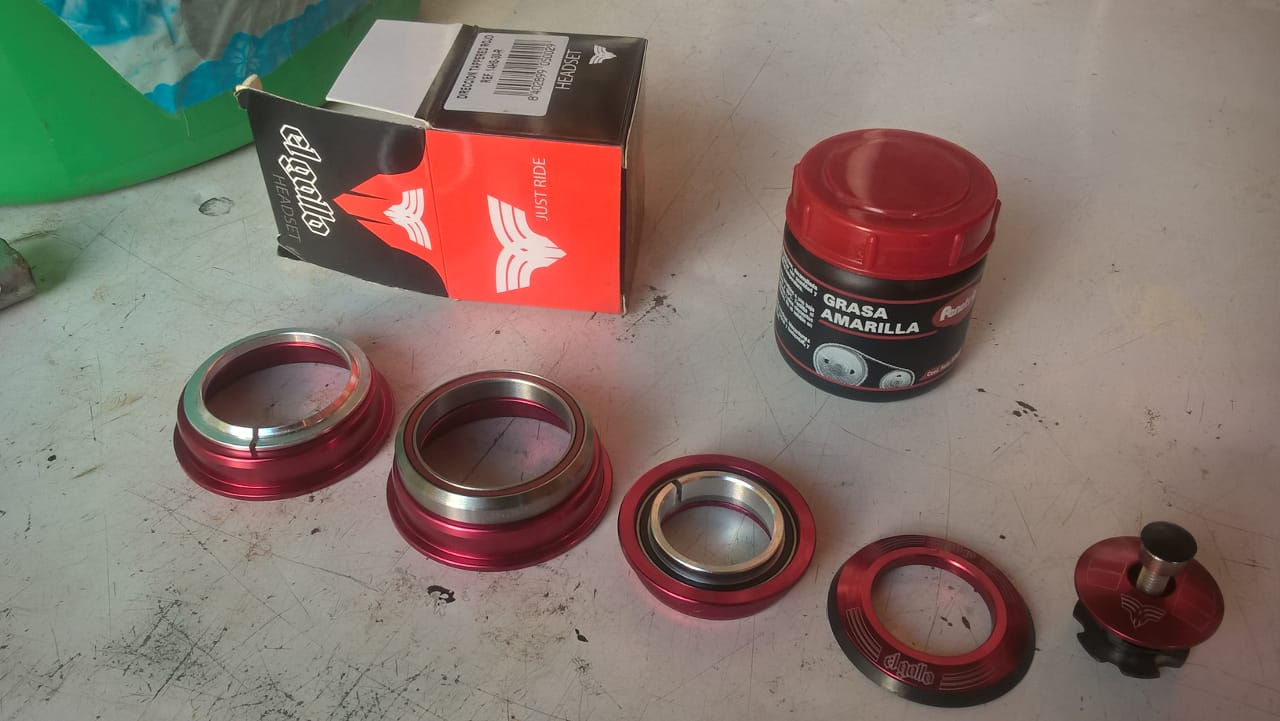

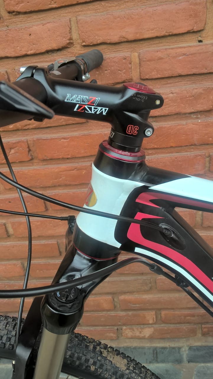

-Cambie el juego de direccion que tenia la horquilla (a crapodinas) por uno a rulemanes, limpieza y engrase, esta bien armada porque los rulemanes y cazoletas tiene una concavidad y convexidad con lo que es casi imposible ponerlos alreves, ni hablar de la pista de direccion, y todo calzado a tope. (Lo cambie para bajar mas el stem (en la foto no habia cortado la horquilla) y para mejorar la vibracion que me hacia al frenar solo adelante).

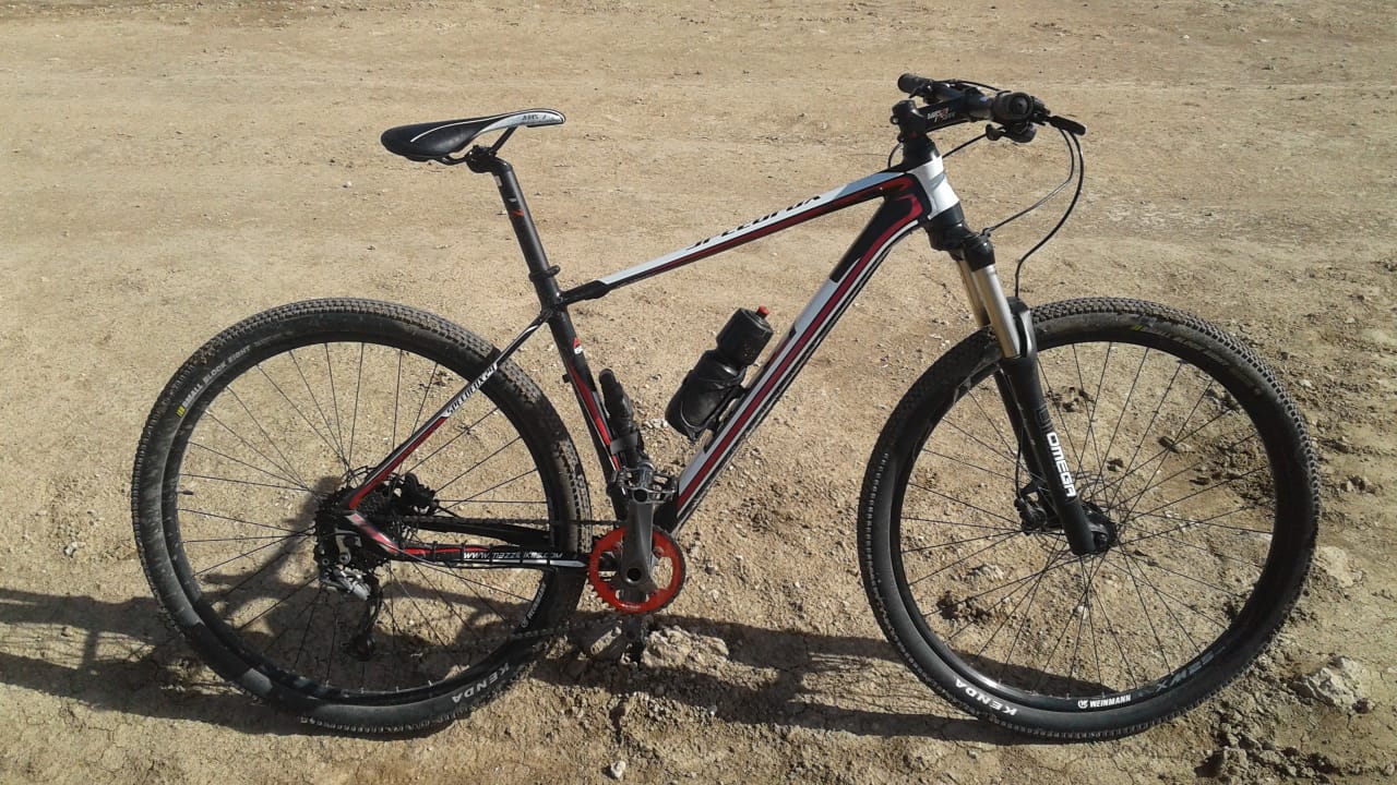

Al rodar la bicicleta "patas para arriba" no hace ningun ruido ni toca en ningun lado. Dejo algunas fotos de la bici. Desde ya muchas gracias por leer. Acepto cualquier sugerencia. Saludos!

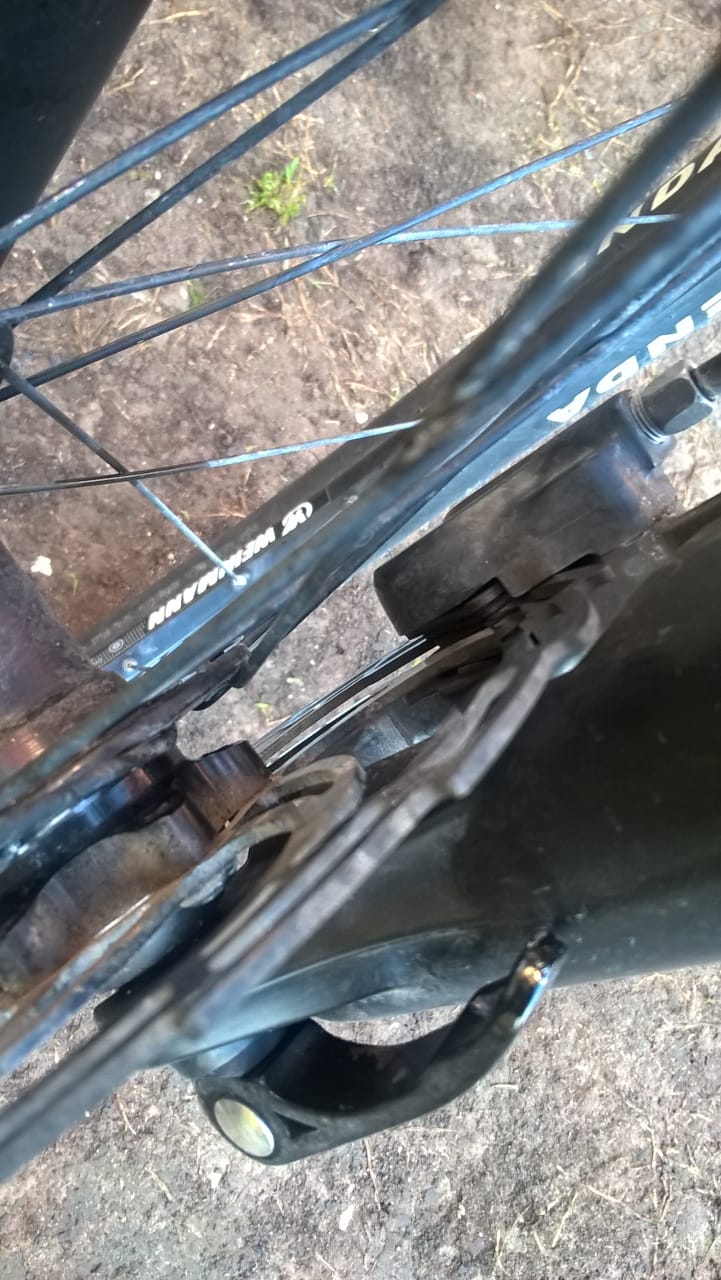

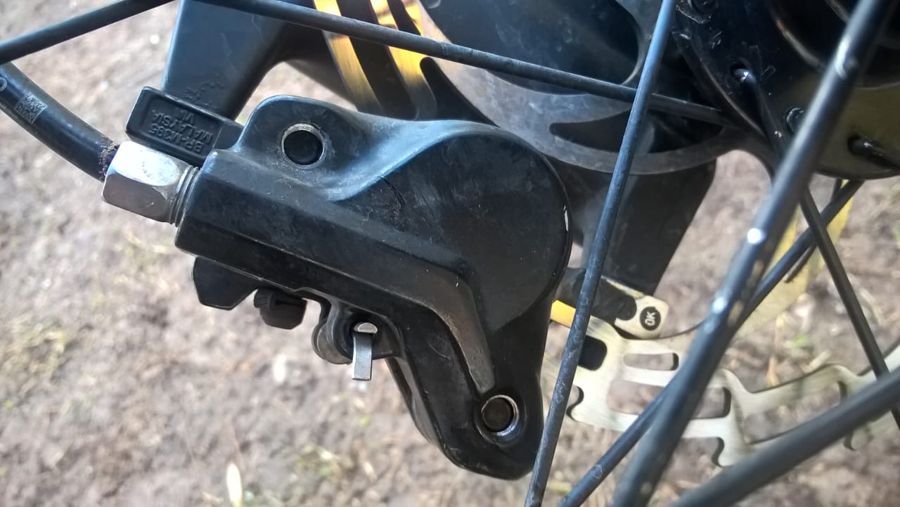

Lo que veo en el caliper es que esta despintado en la parte mas cercana a los rayos, pero los rayos estan intactos en la zona de "supuesto" roce, dejo imagenes. De nuevo, gracias por las ideas! Saludos

Cuando hablaba de frecuencia me refería si el ruido tiene la frecuencia del giro de las ruedas, o del pedaleo. Eso es determinante, por ejemplo si es la frecuencia del pedaleo queda aislado al conjunto platopalanca-caja. El que haga ruido al pararte en los pedales sólo significa que es cuando más fuerza hacés y más se deforma el cuadro. El cáliper parece que no roza por buena distancia, pero pueda ser que al pararte en los pedales el disco toque alguna de las pastillas. Éxitos con eso!!
