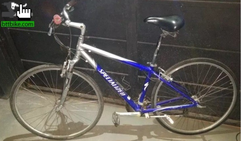

Hola a todos,
Desde que vi las nueva moda de bicis gravel me quedé caliente con una, pero acá hay poco y nada, solo nuevas y caras. Por lo que estoy viendo de modificar una Specialized Crossroads rodado 28 que tengo y dejar algo hibrido para andar calle y algo mixto tambien. Tiene un espacio considerable entre el cuadro y la cubiertas q tiene (700x32).
Los cambios serían los siguientes,
-Cambio de manubrio por alguno de ruta, los de gravel no los vi por acá.
-Colocar cubiertas 700x35 o 38, vi que las R29 de MTB van tmb, alguno lo probó
-Cambio de transmisión, pienso colocarle un grupo shimano Sora que tengo.
-La horquilla estoy en duda si dejarla o no, la que tiene no amortigua, quedo dura (¿Saben si se puede reparar?). Tal vez más adelante la cambio por una ridida para disco.
¿Opiniones , Consejos?

la de la foto es rodado 26? que freno le vas a poner en las ruedas 700?
Re: Proyecto Gravel
Es rodado 28". Por ahora le pienso dejar los V-Brake que tiene, que son como los de las MTB. Tienen espacio como para una cubierta más ancha. Más adelante, capas le compro una horquilla rigida para disco y le coloco un disco adelante.

Hola!!
No sé si te conviene arrancar un proyecto gravel con ese cuadro, tiene geometría para horquilla con suspensión y el frente muy alto, además sloping marcado. Va a quedar con unos ángulos raros como mínimo.
Además, deberías solucionar la adaptación de frenos cantilever, para que puedas tener frenos compatibles con el tiro de los STI Sora, o te van a quedar durísimos y no van a frenar nada. También deberías conseguir horquilla, el cuadro tiene frente de 1"... en fin, creo que son muchas cosas como para reconsiderar antes de meterte en un viaje que te va a demandar bastante plata y va a tener como resultado una bici de prestaciones acotadas e imposible de vender.
