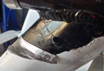

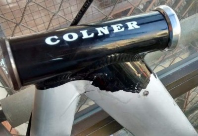

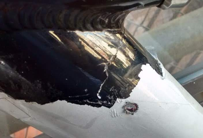

Hola,
Quisiera consultar si es posible reparar una fisura en un cuadro de aluminio de mi Colner Kite.
Esta bici la compré usada pero estaba en buen estado, la habré usado 2 años sin problemas pero por algún motivo se fisuró.
Si alguien tiene algun contacto de alguien que haga este tipo de trabajos se lo agradecería, en lo posible en CABA.

Hola!! No se ven las fotos. En general se puede arreglar cualquier fisura, pero vas a tener que repintar, y no tenés garantía de que no vuelva o se rompa en la soldadura. Evaluá venderlo como está y reemplazarlo, a veces es más fácil ahorrarse el problema de vender un cuadro repintado (que de cabeza fue reparado) y recuperar algo de plata vendiendo el cuadro reparado. Saludos!!
Re: Fisura en cuadro de aluminio
Hay algo que muy poca gente hace a la hora de reparar una fisura en aluminio, y que de hecho evita que la misma se propague: hay que hacer un agujero con una mecha en el lugar donde la fisura termina (no en el borde del caño, sino hacia el interior). Esto garantiza que si la soldadura debilita el material (que siempre o casi siempre pasa), la fisura no va a serguir propagándose.

SlimShady wrote: ↑28 Aug 2018, 08:59 Hay algo que muy poca gente hace a la hora de reparar una fisura en aluminio, y que de hecho evita que la misma se propague: hay que hacer un agujero con una mecha en el lugar donde la fisura termina (no en el borde del caño, sino hacia el interior). Esto garantiza que si la soldadura debilita el material (que siempre o casi siempre pasa), la fisura no va a serguir propagándose.
Exacto.
Eso se hace para eliminar el concentrador de tensiones y evitar que se propague la fisura (no solo aplica a la reparación de cuadros, sirve en general, por ejemplo lo usan tambien para evitar que avance una fisura en un vidrio, y luego se rellena el agujero con resina).

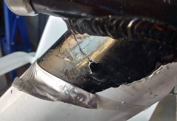

Gracias por las respuestas. Ahí subí bien las fotos. Lo blanco es un vinilo.
La fisura llega casi a la mitad del caño, creo que ya es tarde para hacer el agujero.
Si no consigo alguien que lo suelde, al tacho :cry: :cry: :cry:

Ufff, qué jodido... Ahí ya deberías considerar un refuerzo externo, onda pañuelo, porque esa zona ya está muy debilitada...
Está hecho verg@!!! Yo lo cambiaría antes de andar renegando y no tener seguridad de cómo vaya a quedar.

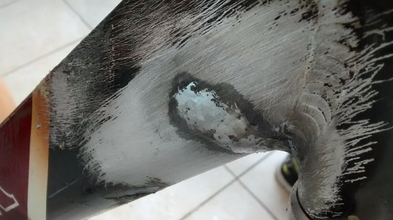

Hola,
Luego de bastante tiempo retomo el tema.
Fui a la bicicletería Nodari y me ofrecieron soldar el cuadro.
Estos son los resultados:
Ahora estoy en período de prueba pero parece que quedó bastante bien.
No quiero ser pájaro de mal agüero, pero sin un refuerzo, eso se va a volver a abrir.
