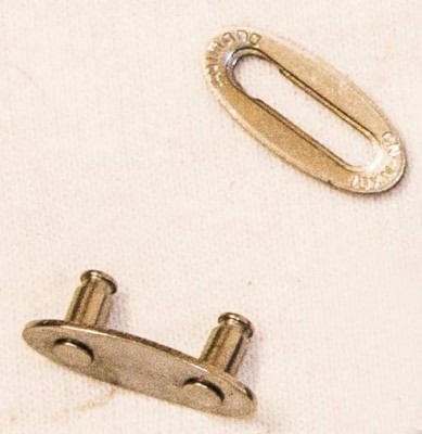

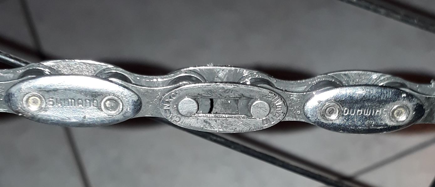

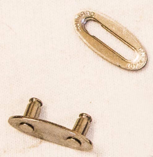

Buenas tardes, quisiera solicitar la ayuda de alguno que sea entendido del tema, tengo la candena Shimano NX-01 (colocada en una fixie single speed), el tema es que la necesito sacar para cambiar el cuadro, ahora el problema viene en que no sé como hacerlo.
Les dejo adjunta la cadena a la que hago referencia, y el detalle del eslabón que se ve distinto, supongo que ahí está la solución.
Si alguien me orienta desde ya se lo agradezco.
Re: CONSULTA ABRIR CADENA SHIMANO NX-01
Hola, primero tenés que sacar la rueda para aflojar la cadena. Luego, flexioná lateralmente la cadena para que se deforme el eslabón de unión, haciendo que se acerquen un pelito las puntas de los pines. La chapita con el calado central debería aflojarse y poder salir, hacela deslizar de un lado al otro si no lo hace, o flexioná un poquito más la cadena.
