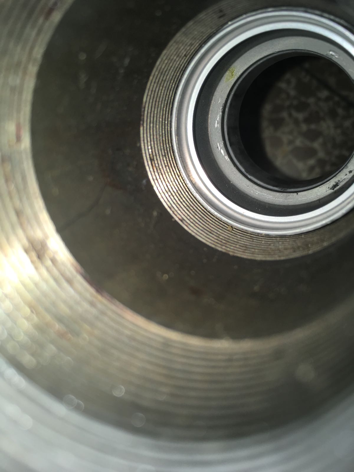

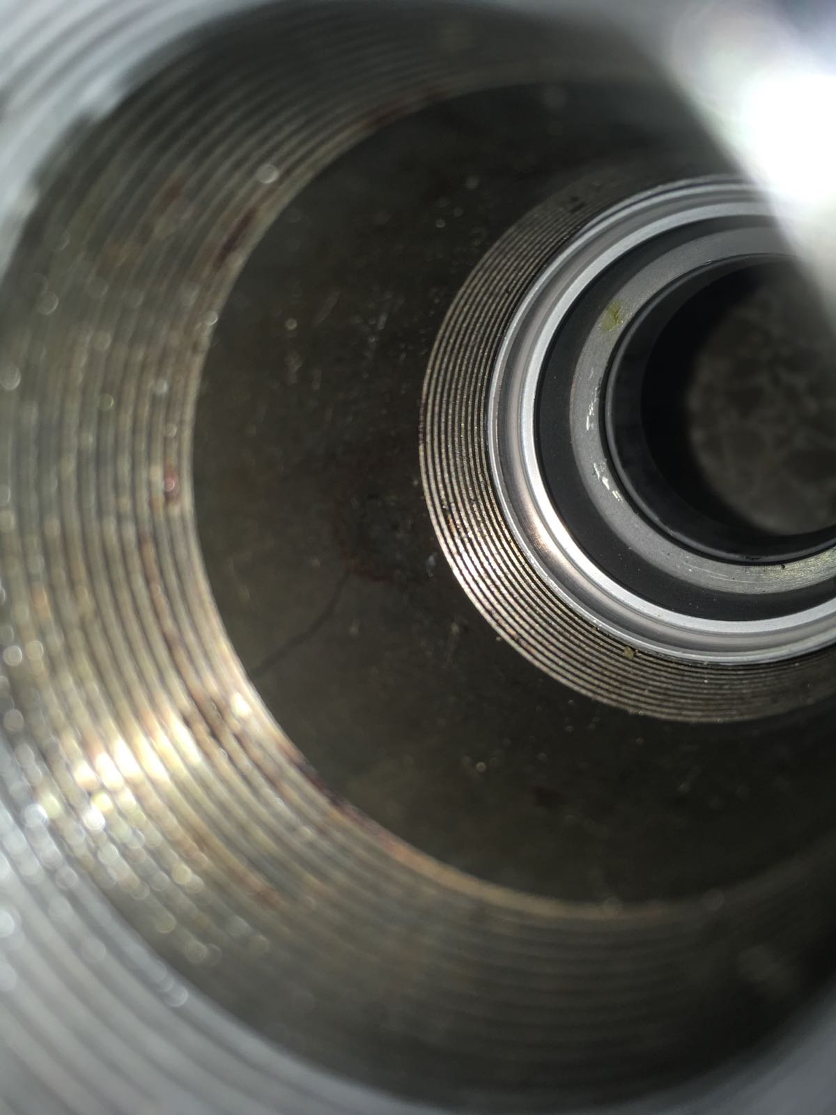

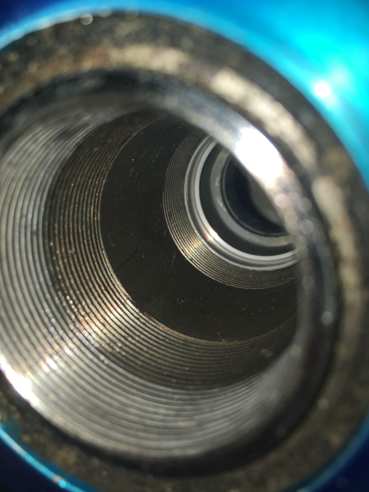

Despues de unos 3 años de montar Dartmoor Shine, empiezo a escuchar un crujido en la caja.
Dije: Bueno, otra vez la caja deore XT que le hice pelota algún rodamiento, Abro saco engraso tapo vuelvo a poner. Pum, ruido de vuelta.
Compro caja RaceFace, saco la xt, antes de poner la Raceface me encuentro esto (Ver Fotos adjuntas).
Que me recomiendan? La llevo a un tornero? Tengo que tirar el cuadro a la basura?
El triangulo trasero del cuadro, no trae ese alojamiento para la caja, parece que está metido o con el triangulo delantero, o con una pieza a parte.
http://dartmoor-bikes.com/sites/default ... 10153.jpgv
Que harían ustedes? Seguir montando o dejar en reposo la bike?
Fisura alojamiento caja de pedalier Dartmoor Shine

Hola, si hace ruido la fisura va a seguir avanzando. Es cuestión de tiempo que se rompa de forma severa, imposible saber cuánto.
¿Tenés posibilidad de pasarlo por garantía? Pregunto como último recurso, creo que daban solamente 1 año en Argentina.

Buenas.
Desde Polonia me envian el alojamiento, pero me hacen pagar el envío.
Igual les dije q no es normal q en una bici de Dirt pase esto, a ver que pasa.
Pero bueno, me daré maña y lo cambiaré en el taller del laburo.
Gracias por la onda!!
