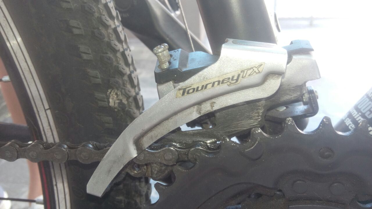

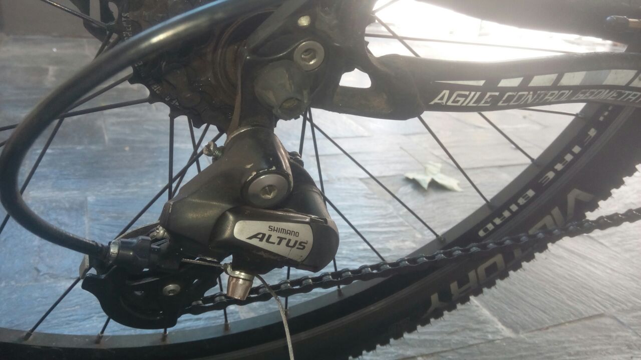

Hace un año me compré mi primera bici (cuadro alumino Mosso 2608, 21 vel., freno disco mecánico), la uso como medio de transporte en la ciudad (lluvia, asfalto, algún que otro adoquín), hago mínimo 28kms diarios.
De vez en cuando sentía pesada la bici, dura más bien, cualq plato, cualq piñon. Al principio le ajustaba el descarrilador trasero, hasta que me di cuenta que mejoraba cuando ajustaba el descarrilador delantero (cosa que debo hacer cómo mínimo cada 2 días), y ahí me puse a averiguar un poco sobre marcas, gamas y demás.
Tengo un descarrilador trasero Shimano Altus, un descarrilador delantero Shimano Tourney y shiters Shimano v-brake.
Si cambio el Tourney por un Altus, va? O para el uso que le doy, debería subir un poco más la gama de ambos? Leí que Altus a su vez, tiene Altus gama básica, y Altus gama media, la que tengo yo sería básica, puede ser?
Dejo fotos de lo que nombre.
Gracias de ante mano!

Hola!! No cambies nada, por lo que se ve todo es compatible y debiera andar bien. Llevala a algún lugar donde puedan regular bien los cambios y se aseguren que cables, fundas y terminales estén en condiciones. ¿Por qué zona vivís?

Ya lo hice, hara uno o dos meses, cambié cables, me dijeron que las fundas iban bien.
Re: Armar mi bici (ayuda)
Si en dos meses se desreguló, deberías ir a otro lugar, evidentemente no lo han hecho bien. No conozco muchos locales por allá, está Racer Bikes que me han comentado que tiene un buen taller. Pedí por favor que revisen bien la calidad y el estado de fundas, cables y terminales. Son fundamentales para que anden bien los cambios. Saludos!!
